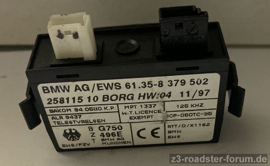

Lt. Teilekatalog ist bei mir das Sende-Empfangsmodul 8379502 verbaut - siehe Bild anbei. Wo genau finde ich das? Hinter dem Handschuhfach ist das nicht. Ist das im Spiegel verbaut??

Das Foto ist die Elektronische Wegfahrsperre. Das hat nichts mit den Funkschlüsseln zu tun.
Die wertet den Transponder im Schlüssel aus.
Die FFB funkt auf 433,9 MHz.
Hast du im Fahrzeug etwas liegen, was die Frequenz stören könnte?
(Handy, Radio, Garagentorsender, etc.)
