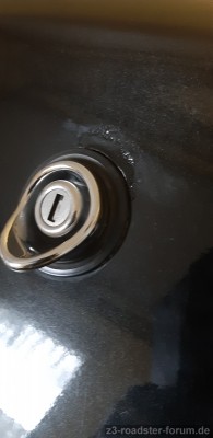

Ich möchte / muss an der Heckklappe (01er FL) das Schloss ausbauen da dort der Rost unschön sein Werk tut.
Kann mir Jemand sagen wie ich dabei vorgehen muss und auf was man achten sollte.
Danke für eure Hilfe

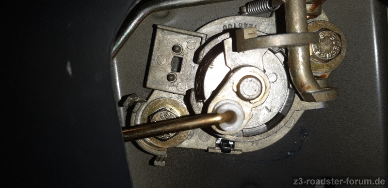

Hinten am Deckel die Klappe entfernen Gestänge am Schloss aushängen dann waren es 2-3 10er Schrauben die du entfernen musst :2thumpsup: kein Hexenwerk und aufpassen das die Klappe nicht zufällt sonst haste ein Problem :mrgreen:

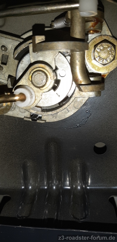

So ist es - ganz easy.
Ohja, und lieber 5 mal prüfen ob nach dem Einbau das Gestänge auch richtig sitzt!
Den Kofferraum bekommt man sonst nicht mehr so einfach zerstörungsfrei auf.

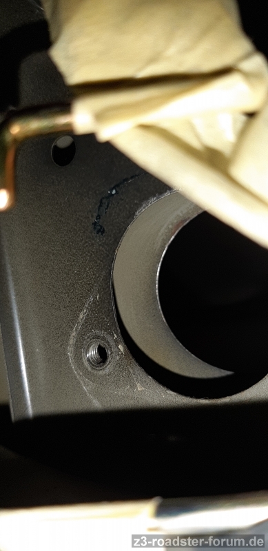

Beitragvon Christian_B » 17.11.2020 17:22
Hier mal die Bilder dazu
Die Gestänge muss ich nur herausziehen, oder?
Schubstange oben
Schubstange unten
Das ist der Grund für Aktion, scheint aber ein bekannter Mangel zu sein.

Re: Ausbau Schließzylinder an der Heckklappe
Beitragvon Christian_B » 21.11.2020 15:37
Aktualisierung

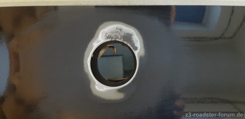

Das Schloss ist raus, natürlich eine der Plastikführunge der Gestänge gebrochen.
Der Kuststoff sowie die Gummidichtungen sind an dem zzz aber sehr empfindlich, alle die bisher angefasst habe sind entweder porös oder brechen schon beim anfassen.
Hier der letzte stand des Patienten
noch alles nass schleifen und dann Grundieren.

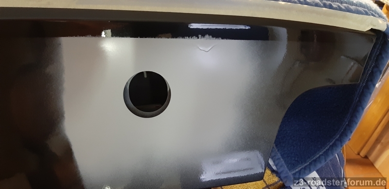

Beitragvon Christian_B » 22.11.2020 18:04
Hallo zusammen

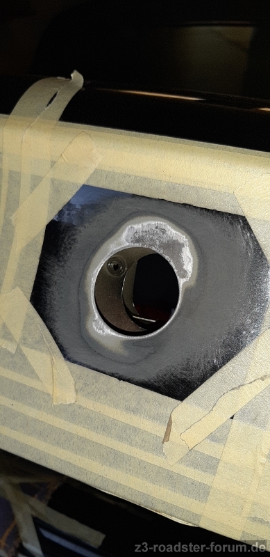

Ich werde das mit Grundierfüller und Feinspachtel auffüllen und danach mit 800'er Naßschleifpapier bearbeiten.
Grundierung Teil II, nochmals Naßschleifen 1200'er, danach 2 Schichten Lack mit der Airbrush. Ich versuche die Kante Hohl zu Lackieren und bis zum BMW Emblem zu Sprayen.
Danach wird es lange und langsam getrocknet (Heizstrahler). Poliert wird erst nach ca. 3 Wochen.
Kann bei Bedarf mal ein paar Fotos, wenn ich dran Denke welche zu machen, anhängen.
Wenn es daneben geht kann ich es immer noch Komplett Lackieren lassen. Aber erst einmal mache ich das selber.

Beitragvon Christian_B » 30.11.2020 10:28
Hallo zusammen, Hallo OldsCool
Hier mal ein paar Bilder von der weiteren Bearbeitung
Ansicht von innen, hätte gedacht das der Rost an der Kante größer ist
fertig nass geschliffen

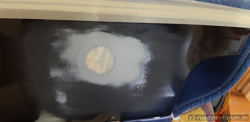

Grundiert
nass geschliffen
Jetzt warte ich auf den Lack.
