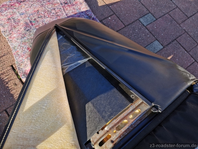

Ist nicht in der Mitte von der Rücklehne ein Metallsteg,in dem die beiden Teile vom Lederbezug eingeclipst sind mir einer Kunstoffleiste?

zumie hat geschrieben:Ist nicht in der Mitte von der Rücklehne ein Metallsteg,in dem die beiden Teile vom Lederbezug eingeclipst sind mir einer Kunstoffleiste?
Ja genau. So kommt mir das auch vor. Nur könnte ich einen Tipp gebrauchen, wie ich den Bezug abbekomme ohne ihn zu beschädigen.

ich würde den Sitz ausbauen,die Lehne soweit wie es geht nach vorne klappen,dann den Sitz auf den Kopf stellen,den Bezug von der Wange zur Mitte drücken,damit die Spannung rausgeht,eventuell zu zweit,dann versuchen die Kunststoffleisten vom Bezug aus dem Steg zu ziehen,von unten beginnen.

Ich hatte den Sitz hinten auseinander zwecks Gurtspange. Da ist nichts verklebt. Der Bezug ist unten mit Kunststoffhakenleisten eingehakt. Die einfach lösen und dann mit etwas Fummelei die senkrechte Leiste mittig auseinanderpfriemeln. Von unten anfangen. Das sind quasi zwei U-Leisten ineinander. Dann kann man den Rückwandbezug nach links und rechts wegklappen und sieht die Fiberglasformplatte.
Ob das allerdings die Ursache ist!? Vorsicht, das Fiberglas ist sehr spröde und brüchig.

Die Vorderseite ist geklebt, die Rückseite natürlich nicht. Nur kommt man mit der kleinen Öffnung nicht weit.
Kann sein, dass wenn die Platte unten rausgezogen werden kann, der Schaumstoff und Unterbau zu sehen ist, die Ursache für das Knacken gefunden wird.

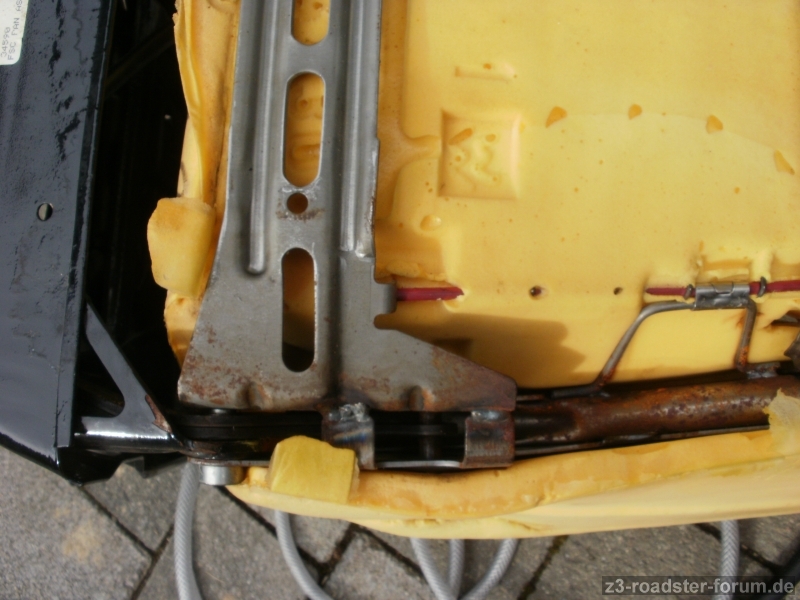

Beitragvon Mach2.8 » 28.10.2020 22:11
Die roten Stangen sind hinten, von oben nach unten durch. Ein Stück davon ist auf meinem Foto oben zu sehen.
Vorne gibt es keine Metallteile.
Ich hab noch kein Foto eines Basissitzes gesehen. Aber die Lehne hat einen Rohrrahmen, die roten Streben senkrecht links und rechts, quer sind auch noch Verstärkungen. Ansonsten nur ein Schaumstoff-Formteil.
Hier ein nacktes Sitzgestell vom Sportsitz. So gut wie kein Unterschied zu deinem Sitz:
https://www.ebay.de/itm/BMW-Z3-Roadster ... Sw9Ide2qYP
