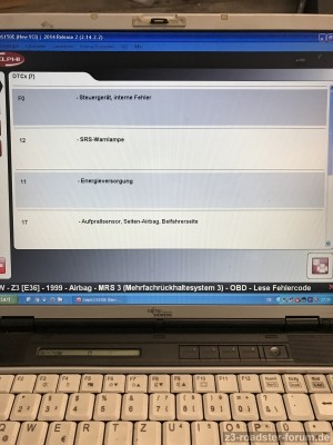

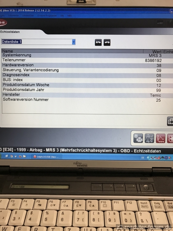

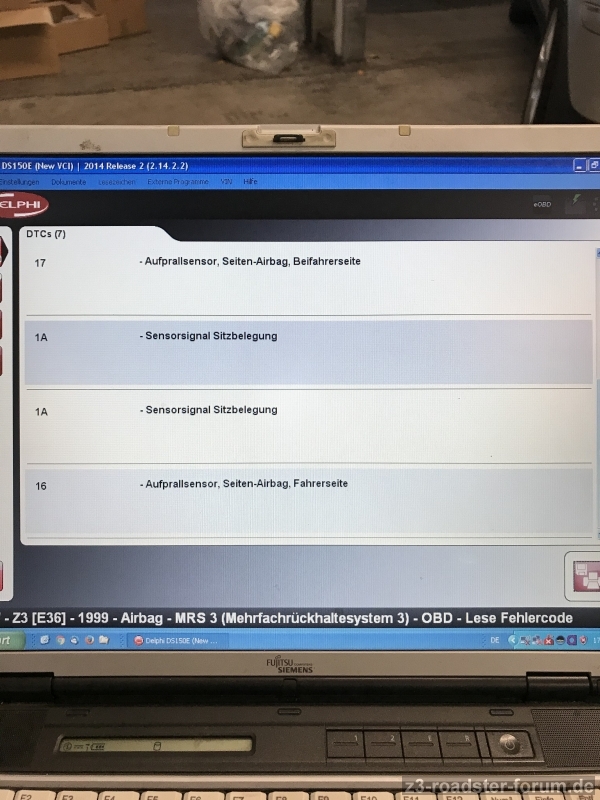

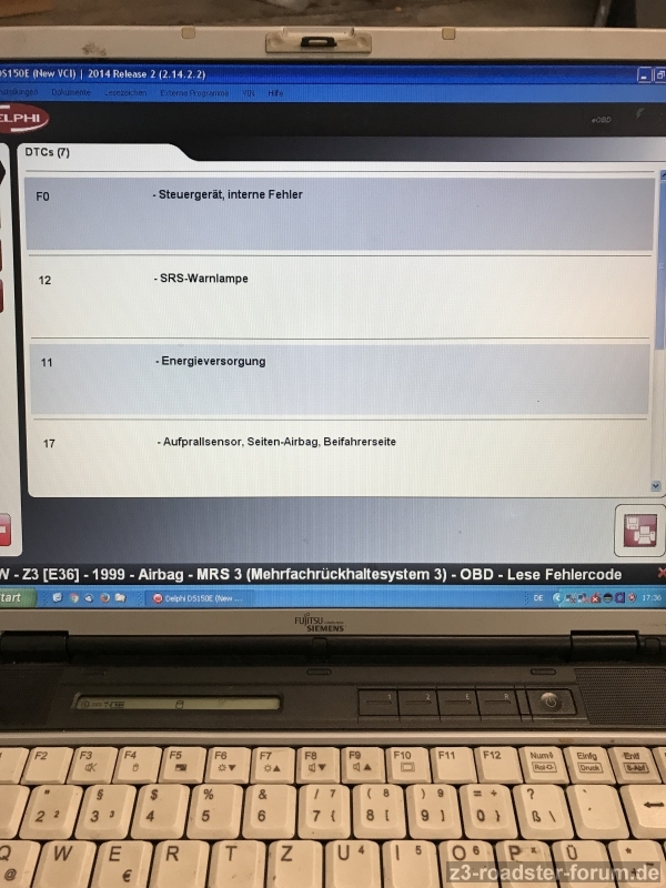

bei meinem Z3 2.0 aus Bj. 2000 leuchtet die Airbagleuchte. Mit dem Delphi Diagnosegerät hat mir viele Fehler angezeigt. Für mich sieht es aufgrund der Vielzahl der Fehler nach einem Defekt des Airbag Steuergerätes aus.
Ich habe mal ein paar Bilder zu den Fehlern beigefügt.
Was meint ihr dazu?
Viele Grüße
Peter

Sitzbelegung bekommst du mit einem Dummy weg. Die Seitenaufprallsensoren musste ich bei mir erneuern. (Praeventiv in Folie einpacken - die saufen oft ab) Sensor Beifahrersirbag...hmmm..hat der evtl frueher schonmal ausgeloest?? Da muessen andere was zu sagen. Am nochmal mit I***A auslesen. Das ist am verlaesslichsten. Wenn der Steuergeraetefehler weiterhin angezeigt wird, obwohl die Airbaglampe aus ist....dann geflissentlich ignorieren

Als Allererstes mal die Batteriespannung mit Zündung und Licht an messen 8) Ein schwächelnder Stromspender ist gern die Ursache für einen bunten Blumenstrauß an Fehlern. Der Fehler "Energieversorgung" deutet in diese Richtung. Jahreszeit passt auch, die ersten eiskalten Nächte...

erstmal Danke für die ersten Tipps/Ideen. Die Batterie war in der Tat leer und musste fremdgestartet werden. Ich werde auch mal die Batterie abklemmen, evtl. hat sich das Airbagsteuergerät aufgehängt.
mich wundert nur, dass ich mit dem Delphi Tester zwar alles lesen kann aber speziell diese Fehler nicht löschen kann. Ich hatte schon mal den Beifahrersitz ausgebaut um an die Benzinpumpe leichter zu kommen und musste dann den Airbagfehler (weil zwischenzeitlich Zündung an war) löschen. Hat mit dem Delphi Tester einwandfrei funktioniert.
