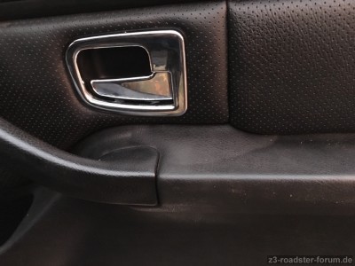

Werte Gemeinde,
wie zu sehen, löst sich oberhalb des Türgriffs (sieht aus wie eine Blase) das Leder von der Pappe. Auch der Rand des Öffnungsgriffs rutscht nun bereits unten raus. Ich hatte die Seitenverkleidung ab, komme aber von innen nicht ran, um das ggf. mit der Klebepistole zu richten. Weiß jemand einen ratß
Danke.

Das ist ja "Pappe" in der Regel quilt das wegen Feuchtigkeit auf und ist dann irreparabel.
Evtl kann man aus 2 Pappeln eine gute basteln?

ich hatte auch ein Problem mit der Armauflage. Ich hatte mit dem Ellenbogenknochen weiter hinten eine Delle in die Armauflage gedrückt. Auch ich kam an die Stelle bei ausgebauter Türverkleidung nicht ran.
Mein Tipp ist von oben mit einem Cutter aufschneiden und mit einem geeigneten Kleber wieder fixieren. Anschließend besorgst du dir von LeatherZ die Armrest-Auflagen (https://www.leatherz.com/collections/z- ... r-armrests) und man sieht nichts mehr von der Reparatur.
Ich habe auch meine Delle mit selbstgemachten Armauflagen Überdeckt. Ich habe dazu ein 1mm Blech in Form geschnitten und zum Sattler gebracht. Dort wurde eine weiche Auflage oben drauf angebracht und anschließend mit Leder überzogen. Das kostete 30€/St. beim Sattler.

Ich würde mir eine passende Verkleidung,ohne Griff und Einsätze suchen,und die dann umbauen.Eine Armauflage wird nicht alles überdecken,und wer weiß wieviel sich noch lösen wird.Ich habe eine nackte Verkleidung hier liegen,leider nur die linke Seite,und ein spurloses Verkleben kannst du vergessen.

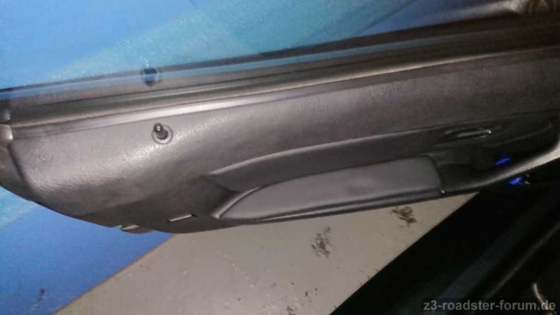

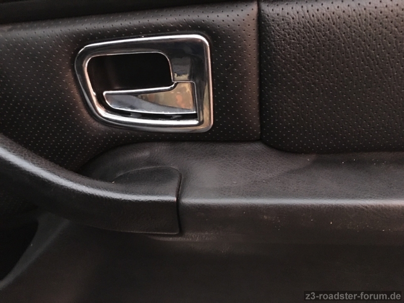

Bei meiner linken Türverkleidung ist exakt das gleiche Schadbild an genau derselben Stelle. Du bist damit nicht alleine.
Du bist mir mit dem Thread zuvor gekommen.
muhaoschmipo hat geschrieben:Das ist ja "Pappe" in der Regel quilt das wegen Feuchtigkeit auf und ist dann irreparabel.
Ich vermute mal, dass das nicht von Feuchtigkeit kommt. Es ist eine Blase, wo sich das Kunstleder von der Pappe gelöst hat, ähnlich wie beim Armaturenbrett mit Individual Ausstattung.
Wenn man unsere Baujahre vergleicht, gleicher Monat gleiches Jahr, gleicher Fehler, selbe Stelle. Ich könnte mir vorstellen, dass bei der Produktion der Türpappe der Kleberauftrag an dem einen Tag fehlerhaft/zu wenig war und die Haftung jetzt nach 20 Jahren nachlässt.
Eventuell kann man das vordere Polster entfernen wenn innen an der Türpappe die schwarzen Plastestifte entfernt werden. Da könnte man dann an der Armlehne das Kunstleder mit Sprühkleber nachkleben. Das Polster müsste wieder anderweitig befestigt werden. Patex und Co. (nicht original, aber sieht man auch nicht)
Das wäre so mein Plan der aus mangelnder Motivation noch nicht ausgeführt wurde.
https://www.z3-roadster-forum.de/forum/download/file.php?id=16711&mode=view
https://www.z3-roadster-forum.de/forum/download/file.php?id=16710&mode=view
Die Türverkleidungen sind nicht meine. Das dient nur zur Veranschaulichung.
Gruß Jürgen

Bei meinem E34 war das noch viel schlimmer. Ich habe mit Pattex hinterspritzt und mit Hölzern die Türen verspannt. Beide Türen waren betroffen.
Türgriff abmontieren und von da mit einer Spritze guter Kleber rein und 24 Std Druck drauf mit deinen Möglichkeiten wie Hölzer gegen die Garagendecke o ä
So wäre meine Lösung

- Türverkleidung ausbauen
- Griff demontieren
- von der Griffbefestigungsseite her das Leder weiter vorsichtig anheben
- mittels einer Spritze Flüssigkleber unter die angehobene Stelle drücken und mit den Fingern oben in alle Bereiche "einmassieren"
- Türverkleidung so leicht schräg stellen und die behandelte Stelle beschweren, dass die Konstruktion nicht umfallen kann
- eine Nacht trocknen lassen, dann wieder einbauen
