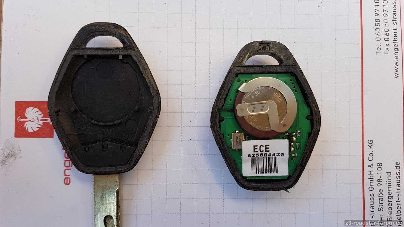

Beitragvon eisi » 02.07.2020 09:24
Das liegt am Schlüssel selbst. Ich hatte einen E46-Schlüssel zur Reparatur; die Kontakte waren allesamt "aus den Lötstellen gefallen".
