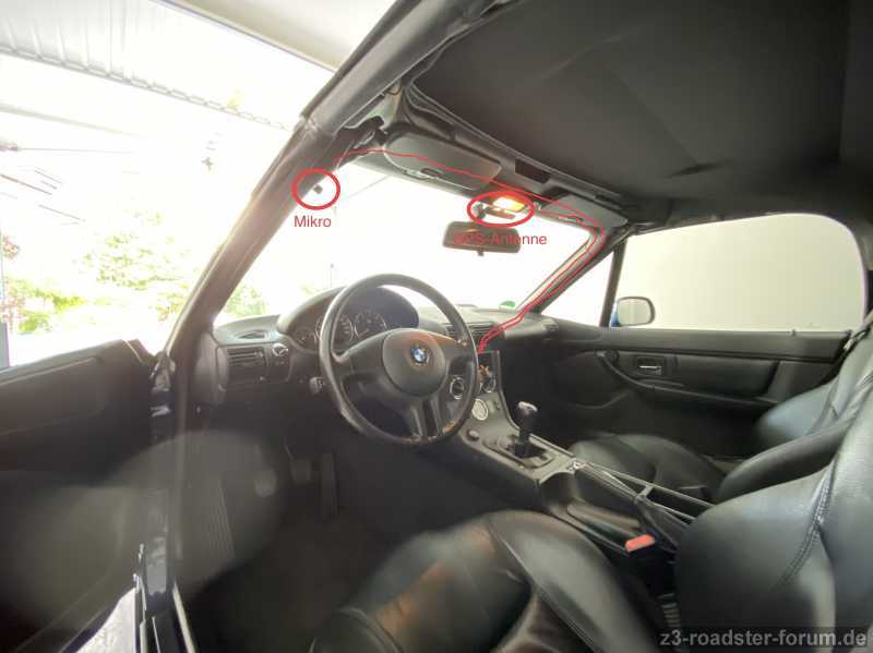

aktuell habe ich noch ein Becker Traffic Pro inkl. GPS-Antenne und Freisprecheinrichtung montiert, welches ich durch ein originales BMW Business CD 2 tauschen möchte. Deswegen müssen jetzt vorab die Altlasten erstmal entfernt werden, da diese später keine Funktion mehr haben werden.
Bevor ich loslege wollte ich noch einmal bei euch nachfragen, wie ich die Verkleidung der A-Säule und die Verkleidung wo die Innenraumleuchte verbaut ist am besten demontiere?
Die Kabel gehen hinter dem Armaturenbrett her. Komme ich da dran, wenn ich nur das Handschuhfach demontiere? Oder muss das ganze Armaturenbrett raus? Ich habe mal ein Bild zur besseren Erklärung angehängt.
Ich würde mich über hilfreiche Tipps sehr freuen. :)
Danke vorab!

Seitlich geclipst oben auch musst nur die Sonnenblende bzw Innenraumleuchte demontieren auf die Dichtung aufpassen

Meinst du das ganze Armaturenbrett muss raus, oder komme ich an die Kabel auch ran, wenn ich das Handschuhfach demontiere?

Handschuhfach macht dann noch Sinn :mrgreen: selbst das mit ein paar Schrauben befestigt. Armaturenbrett bleibt wo es ist :2thumpsup:
