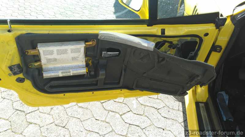

Hallo zusammen,
Gibt es diese folie eigendlich noch kostengünstig oder eine alternative?
Was macht ihr wenn die eingerissen ist ?

https://www.leebmann24.de/schallisolierung-tur-vorne-links-z3-51488410037.html
Kostengünstig ist etwas anderes :thumpsdown:
Du bewegst dich gerade so am wirtschaftlichen Totalschaden. :wink:
Ich würde mit Sprühkleber eine normale Folie auf die Schallisolierung kleben und das dann wieder verbauen.

Beitragvon 1Neuner-Matze » 12.06.2020 20:09
:enraged:
70 euro für das stück Folie ?? :shock: Geil...
Ich hab zwar jetzt schon :pssst: :pssst: € für einen Motorwechsel bezahlt... aber das ist ja fast lächerlich... ok, dann muss doch ne krative eigenlösung her...
Vielen dank aber für den Link :thumpsup:

Naja, das ist nicht nur einfach ein Stück Folie wie in der Tat bei manch anderem Fahrzeug, sondern ein Schaumstoffformteil. Einmal 70€ und hält wieder 20 Jahre. Ich finde da gibt's schlimmeres.
Meins hatte einen Riss. Den hab ich mit Panzertape geflickt. Kommt aber auch drauf an wo der Riss ist. An wassereintrittskritischer Stelle ist das schlecht.
Den Rand herum kann man mit dauerelastischer Dichtmasse wieder ankleben. Im Wohnmobilbereich wird man da fündig. Irgendwas mit Sikaflex....

Wir kommen langsam in die Phase, in der ein gutes Gebrauchtteil wie eine Tür samt Fensterführungsschienen und Schallisolierung nicht teurer sind als nur eine neue Schallisolierung... :roll:

Butylschnur wird verwendet :2thumpsup:

Achja, die Verschleißteile unserer geliebten Zett´s werden mittlerweile immer teurer, die Erkenntnis habe ich letztes Jahr schon machen müssen. :pssst:
Ich denke, ich würde auch einmal die 70 Euro in die Hand nehmen. Dann habe ich es wieder original und habe die nächsten Jahre wieder Ruhe.... :thumpsup:

BMW verlangt laut Teilekatalog ca. 20€ + Mwst. Dies habe ich vor einem Jahr auch etwa gezahlt.

::: den Eindruck habe ich allerdings auch; handelt es sich nun um die Folie, die zwecks Abdichtung die Türe innen
gegen Wassereintritt schützt oder ist das von OldsCool benannte Kunsstoffformteil zur Schallisoilierung gemeint?
