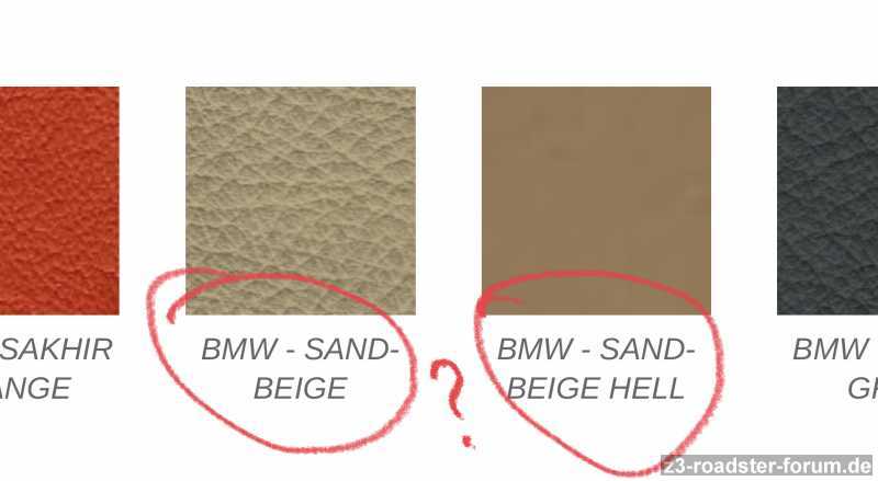

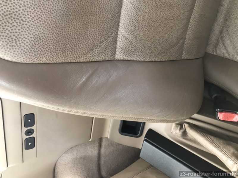

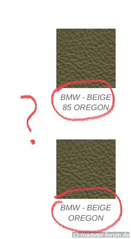

Hallo Zusammen,
ich möchte meine Sitze etwas aufarbeiten und möchte mir hierfür beim Lederzentrum die entsprechende Ledertönung bestellen.
Leider ist die Farbauswahl nicht ganz eindeutig.
Ich habe eine beigefarbige Innenausstattung und der Code für die Innenausstattung meines Fahrzeuges lautet: Q3SN
Ich benötige die genaue Farbbezeichnung für die Sitzwangen an meinen Sitzen.
Zur Auswahl auf der Seite vom Lederzentrum.de habe ich: BMW beige 85 Oregon, BMW beige Oregon, oder BMW Sandbeige.
Kann mir jemand sagen, welchen Farbton ich benötige?
Danke im Voraus,
Thorsten
Fahrersitz

Beitragvon muhaoschmipo » 18.05.2020 13:07
Es sollte das Leder Oregon sein.
Gib halt am besten mal deine FIN in einen der Decodierer ein.... Da steht es dann ganz genau

ich habe mal in meinem Prospekt von 1998 nachgeschaut, dort ist der Code Q3SN mit Polster Oregon Beige / Interieur Dunkelbeige aufgeführt...

Ich besitze die Original Ledermuster-Mappe von BMW für den Z3,
danach ist Code Q3SN "Leder Oregon beige/dunkelbeige"; die Sitzfläche
ist genörpelt, die Seitenwangen glatt.

Die originale Ledermustermappe … das ist der Knaller. Wie kommt man denn an sowas ?
Und definitiv, das Foto von Gentex zeigt Oregon.

...so, vielen Dank für die Hinweise. Ich habe jetzt Oregon beige bestellt. Zwischenzeitlich habe ich auch herausgefunden, dass Oregon beige 85 nur im Z4 verwendet wurde.
