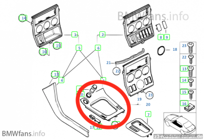

Beitragvon Matt66 » 08.05.2020 17:18
ich benötige einen neuen Ablegeboden in schwarz.
Leider ist dieser für meinen Wagen nicht mehr lieferbar. Teiler.:51 16 8 398 850.
Für spätere Baujahre, z.B. M43, ab April 1999 ist der Ablegeboden in schwarz, Teilenr.: 51 16 8 412 368 verfügbar.
Kann mir jemand sagen, ob diese Blende in meinen Wagen, M44 Baujahr 1997 passt?
Viele Grüße aus Köln

Servus,
die Blenden unterscheiden sich nur in der Rechtslenker- und Linkslenker-Ausführung. Diese Blenden sind meines Wissens nach nicht Motorisierungsspezifisch. (Außer beim ///M - der hat aber auch ein ganz anderes Layout.)
Kannst also bestellen.

Wenn du dir (immer noch) unsicher bist, geh einfach mal zum freundlichen und versuch die alte Teilenummer zu bestellen. Der Mensch an der Ersatzteiltheke wird dir dann sagen, ob lieferbar oder nicht bzw. ggf. auch erwähnen, dass diese Teilenummer nicht mehr lieferbar ist, er dir aber die Nachfolge-Teilenummer bestellen kann (Das müsste dann die von Florian erwähnte sein).

Ich war schon beim Freundlichen und habe mit den üblichen verdächtigen Online-shops telefoniert. Leider konnte mir niemand helfen.
Die Blende Polarweiß oder Ahorn hat bei allen Baujahren die selbe Teilenummer.
Komischerweise hat die schwarze Blende verschiedene Teilenummern.
Das hat mich etwas stutzig gemacht.
Hat man vielleicht das Schwarz geändert?
