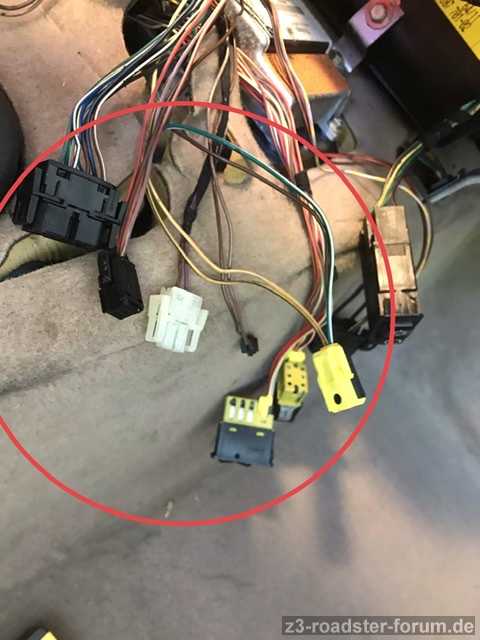

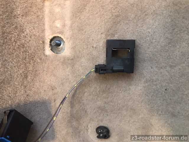

ich habe an meinem Z3 heute die Mittelkonsole ausgebaut und festgestellt, dass ich unbelegte Stecker dahinter liegen habe. Unter anderem habe ich noch ein Teil gefunden, bei dem ich weder weiß, welche Funktion es hat, noch wo es eigentlich hingehört. Es hat die Teilenummer 8 366 215 (Radio Contact Modul). Vielleicht kann mir jemand sagen, wie man es befestigt und wofür die anderen Stecker auf den Bildern sind.

Das Radio Contact Modul wird hinter dem Radio befestigt. Das Radio hat hinten dran so einen "Dorn" der den Schalter drückt, solange es in Position ist. Will jemand das Radio nun unerlaubt ausbauen geht die DWA los, so einfach ist das :thumpsup:
Zu den anderen Steckern lasse ich jetzt den echten Experten den Vortritt. Evtl wäre es noch hilfreich, das genaue Fahrzeugmodell und die Ausstattung zu nennen.
