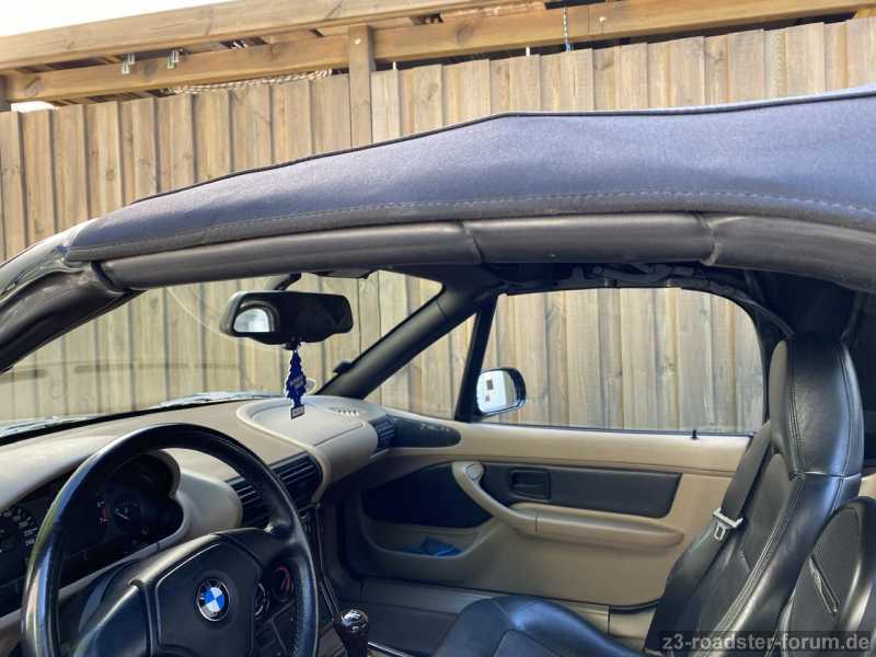

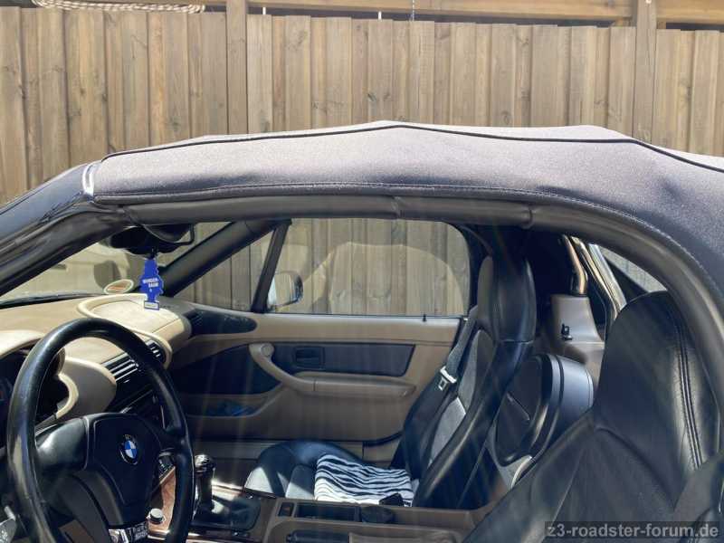

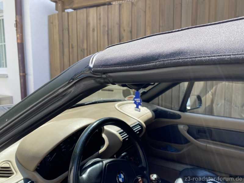

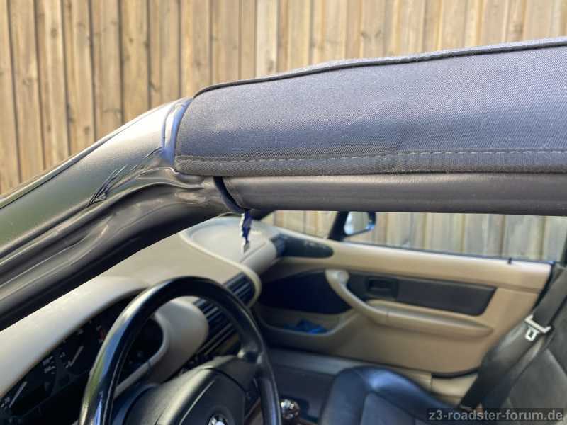

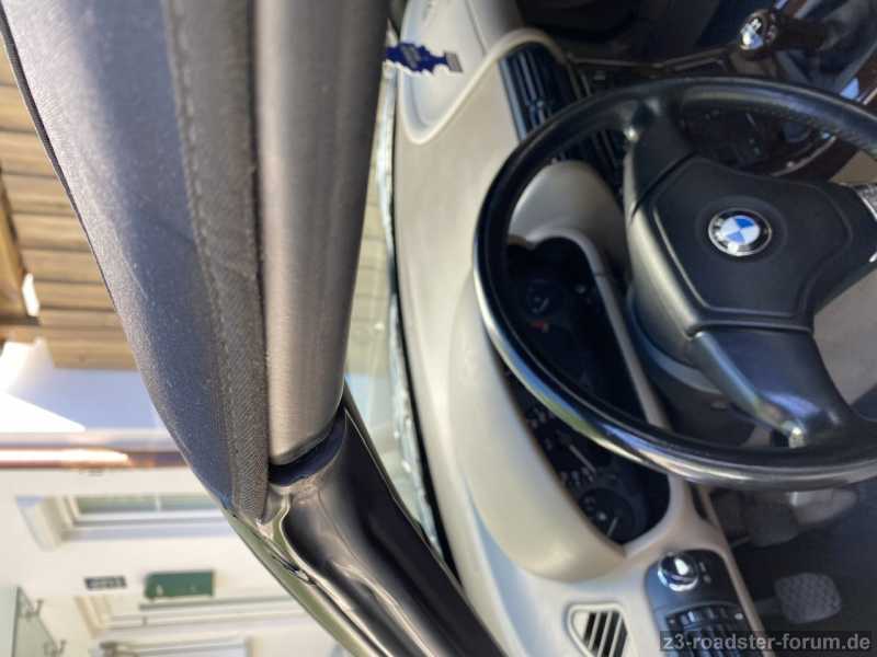

Also sauber liegen sie nicht an würde ich sagen.
Hab jetzt mal paar Bilder bei geschlossenem Dach aber geöffneten Türen gemacht.
Was gibt es denn bei der Scheibeneinstellung alles zu beachten?

Beitragvon Uwe HB » 07.05.2020 11:41
Moin,
hast du dir schon mal aus meinem Hinweis zur Verdeckpflege den Teil mit dem Reinigen der Gummidichtungen durchgelesen?
Verdeckpflege
Wenn die Dichtungen (und die Schiene darunter) sauber und mit Silikonöl geschmeidig gemacht sind, lassen die sich ein paar mm auf der Schiene verschieben. Auch kann man die Ecke mit dem Pfropfen an der A-Säule ein paar mm bewegen. Es sollte zum Schluß kein Spalt mehr zwischen den Dichtungen A-Säule und Verdeck vorhanden sein.

Beitragvon xXFredwardXx » 07.05.2020 13:19
Fakt ist:
Deine Dichtungen sind zueinander zu eng zusammen, woraus sich ein Spalt an der A Säule ergibt.
Mach die Dichtungen raus, Pflege sie mit einem Gummi Pfleger und positioniere sie richtig dass sie wieder bündig vorne anliegen.

Beitragvon Dtf » 07.05.2020 16:19
Uwe HB hat geschrieben:Moin,
Verdeckpflege
Ansonsten ist der Weg nach Hengersberg eine gute Empfehlung. Karl-Heinz kann dir bestimmt weiter helfen.
Uwe
Hab ich gerade durchgelesen, werde ich morgen mal machen und die Dichtungen abbauen und schmieren mit Silikon.
Hengersberg wäre nur ne Stunde von mir entfernt, das wäre machbar, leider bin ich erst seit kurzem Z3 Besitzer und auch hier im Forum aktiv.
Daher kenne ich leider den Karl-Heinz nicht.

Re: Wassereintritt A Säule
Beitragvon Dtf » 07.05.2020 16:24
xXFredwardXx hat geschrieben:Fakt ist:
Du meinst die 3 Dichtungen vom Verdeck oder?
Die sollten ja Langlöcher drunter haben wenn ich sie weg bau.
Dann zerlege ich das morgen und schau mal ob ich mit dem Einstellen zurecht, komme.
Die 1. bzw vorderste muss dann wahrscheinlich ein Stück vor.?!
aber weiter raus kommt sie ja dann auch nicht, mich wundert auch der Überstand zwischen Dichtung Verdeck und A Säule.
An die Dichtung Windschutzscheibe bzw Säule trau ich mich nicht so recht ran, oder ist die auch simpel zum demontieren?

Beitragvon chriszz3003 » 07.05.2020 17:16
Nur an den Dichtungen rechts und links stellen. Nix an der Scheibendichtung machen, ausser PFLEGEN

Beitragvon 2,8er Stephan » 07.05.2020 20:59
Dtf hat geschrieben:aber weiter raus kommt sie ja dann auch nicht, mich wundert auch der Überstand zwischen Dichtung Verdeck und A Säule.
Den Abstand nauch aussen oder innen kannst du mit Unterlegscheiben einstellen. Wenn du die Gummis mal abgezogen hast erkennst du wie das funtioniert.
Ich kenne übrigens den Karl-Heinz persönlich, er hat mir mein Dach neu gemacht. Wenns ums Z3 Dach geht ist "ER" der richtige!

Beitragvon Matt66 » 08.05.2020 20:45
ich hatte ein ähnliches Problem. Mein Wagen war innen auf der Fahrerseite immer nass, neues Dach, trotzdem nass.
Gieskannentest gemacht und festgestellt, dass das Wasser durch den dreieckigen Pfropfen der Windlaufdichtung der A-Säule tropft. Ich habe den Pfropfen mit Sikaflex eingeklebt, und seitdem habe ich einen trockenen Wagen.

Beitragvon Dtf » 09.05.2020 15:35
Heute hab ich mich mal an die Dichtungen gemacht:
1. und 2. Verdeckdichtung ausgebaut und gereinigt, auf der Fahrerseite hab ich die 1. ein Stück nach vorne geschoben, also die Schiene und 1 Beilagscheibe drunter.
Jetzt schaut es meiner Meinung nach schon bisschen besser aus.
Anschließend Gartenschlauch ausgepackt.....
Vorne passt es jetzt soweit jetzt tropft es noch leicht zwischen 1. und 2. Dichtung Fahrer wie Beifahrerseite.
Werde da nochmal bissl nachjustieren
