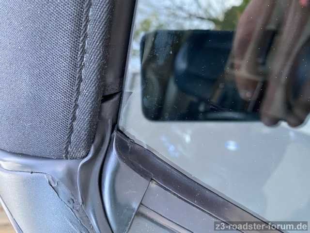

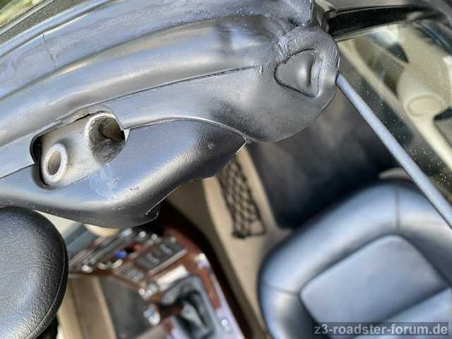

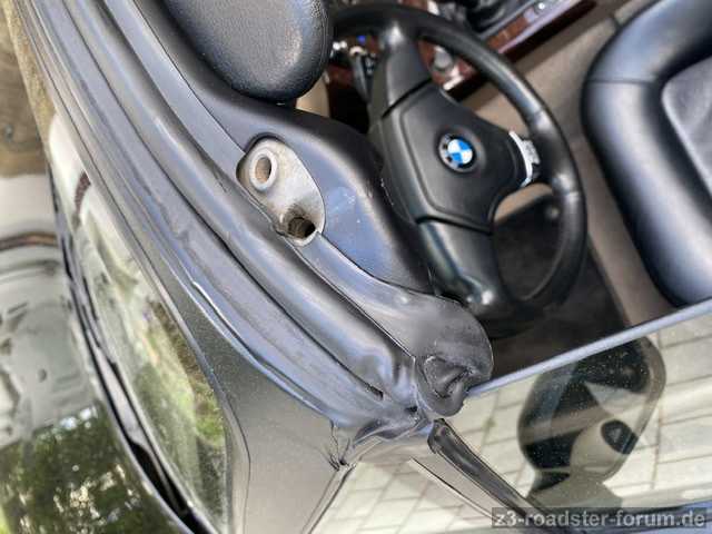

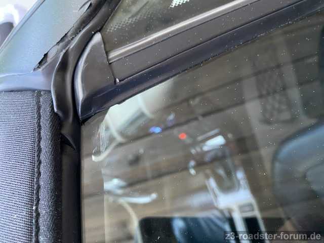

Beitragvon Dtf » 28.04.2020 08:32
So gestern habe ich mich mal auf die Suche mit den Tipps aus den anderen Threads gemacht.
Auf der Fahrerseite wo der Eintritt war, war auf jeden Fall der Einsatz lose in der Dichtung.
Diesen habe ich jetzt verklebt.
Alle Dichtungen ordentlich mit Hirschtalg eingeschmiert.
Optisch war auf der Fahrerseite das Fenster sehr eng dran, im Gegensatz zur Beifahrerseite.
Dieses habe ich über die unteren Eiinstellschrauben an der Tür ein wenig weg gestellt.
Ich hab versucht das mal per Bild festzuhalten, diese sind jetzt nach einkleben und einstellen.
Daniel

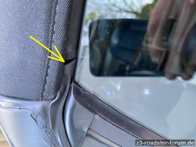

Beitragvon der_Thomas » 28.04.2020 10:41
Hallo Daniel,
die Scheibeneinstellung kann man auf den Fotos nicht beurteilen, da gibt es aber sehr viel zu beachten.
Was mir aber auffällt, ist der riesige Spalt zwischen A-Säulendichtung und vorderer Verdeckdichtung.
Spalt zwischen Dichtungen
Bei mir verlaufen beide Dichtflächen parallel zueinander und liegen auch glatt aneinander an.
Wie sehen diese Dichtflächen aus, wenn das Dach geschlossen und die Türen geöffnet sind?
Liegen die da dann auch schon nur so bescheiden aneinander an?
