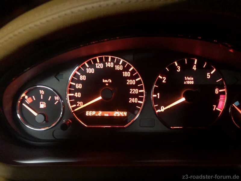

bei meinem BMW Z3 3.0L Coupe habe ich folgendes Problem seit einiger Zeit: In der kalten Tiefgarage springt bei Motorstart das I Kombi nicht an; es geht nur des Instrument für die Geschwindigkeit und die Hintergrundbeleuchtung ist an; unten steht die Fehlermeldung EEP_2 im LCD; ansonsten geht nix und es gibt auch keine weitere Anzeige in den LCD`s.
Wenn das Fahrzeug dann in der Sonne steht und wärmer wird, dann springt das gesamte I Kombi plötzlich "normal" an.
Ich vermute auf kalte Lötstelle oder irgend ein Elektronikproblem. Gibt es hier Erfahrungen mit ähnlichem Problem?

Google sagt EEPROM Nr. 2 schwächelt. Wenn es an und zu wieder geht dort mal nach der Lötstelle suchen.

danke für die Info; hab das Kombi zum Reparieren gegeben und ich werde die Info gerne weiter geben, eventuell hilfts ja; kalte Lötstelle hatte ich auch vermutet.

Ist ein bekanntes Problem.
Dürfte die Sache mit dem Codierstecker sein, wenn ich mich nicht irre. Habe ich auch im Winter.
Gib Mal bitte ein Update wenn du mit einer Reparatur weiter gekommen bist.

ich kenne das Problem auch. Am Ende hat nur der Weg zum Tachodoktor geholfen. Hat bisher auch nicht mehr gemeckert :D

Hallo, weiß man da genau um welche Lötstelle es sich da handeln soll?
Ich bin noch auf der Suche nach dem Fehler.

Siehe mein Link weiter oben. Es geht ums EEPROM Nr. 2 hinter dem weißen Stecker. Es KANN theoretisch nur ein Problem mit einer Lötstelle sein, wahrscheinlicher aber einfach ein Defekt des EEPROMs selbst bzw. Datenverlust. Daher dann der Weg zum Tachospezialist, denn das nötige Equipment bzw. die Erfahrung, das selbst zu richten dürfte auch hier kaum vorhanden sein.
