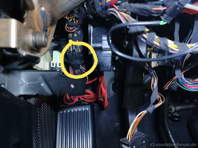

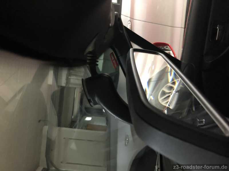

Zwischen dem Spiegel und dem Scheibenrahmen wird eine Tülle angebracht, durch die die Kabel geführt werden.
Der Anschlussstecker zur ZV sitzt im Fußraum des Fahrers. Hier muss nur das Kabel zum Spiegel eingesteckt werden.
Bei Nachrüstung von ZVs von Fremdherstellern muss man die Anschlüsse im Fußraum des Beifahrers vornehmen, da hier die zentrale Karosserieelektronik sitzt. Ich mache gelegentlich mal ein Bild davon.

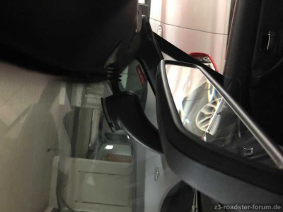

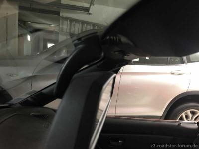

wahrscheinlich ist mein Tipp zu spät, aber wenn du dir einen neuen Spiegel kaufst, hätte ich gleich den von Z4/1er BMW genommen. Es wird dir vielleicht noch auffallen, aber der Spiegel im Zetti ist ungünstig geformt. Er ist oben schmal und unten breit. Der Spiegel vom Z4/1er ist oben breit (so breit wie der Z3 Spiegel schmal ist) und ist unten schmal (also deutlich schmaler als der Z3 Spiegel). Gerade auf kurvenreichen Straßen wie z.B. Serpentinen wird durch den Z3 Spiegel die seitliche Sicht nach vorne ungünstig eingeschränkt. Dazu gibt es mehr als eine Umbaubeschreibung im Forum, und es bleibt ja ein BMW Spiegel. Es gibt auch Umbauten mit SLK/Smart/etc. Spiegeln.

Das mit der ungünstigen Form ist mir aber auch schon aufgefallen! Und zwar gestern am Oberjochpass :mrgreen:
Naja, 25€ hat mich das Teil in der Bucht gekostet, jetzt baue ich es mal ein und wenn es wiederholt stört rüste ich eben später noch um. Danke für den Tipp jedenfalls!

Es war zwar stellenweise eine echte Fummelei (vor allem, den Kabelbaum an der linken A-Säule in den Fußraum zu bekommen und dann einzustecken), hat mit ein wenig Geschick und vor allem Geduld aber doch ganz gut funktioniert. Den Anschlussstecker findet man mit einer Taschenlampe auch gut. Am Windlauf oben (auf Höhe der Innenbeleuchtung) muss ein Loch zur Durchführung des Kabels gebohrt werden.

Der Stecker für den Kabelbaum findet sich bis etwa Bj. 2000 links im Fußraum unter der Abdeckung.
