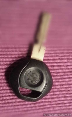

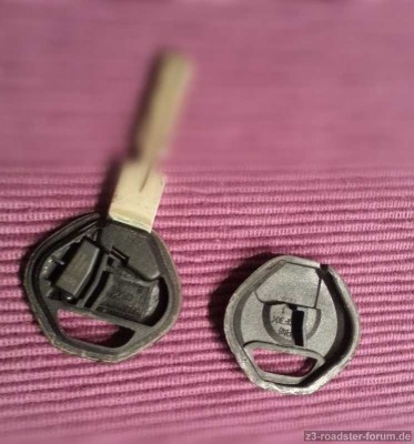

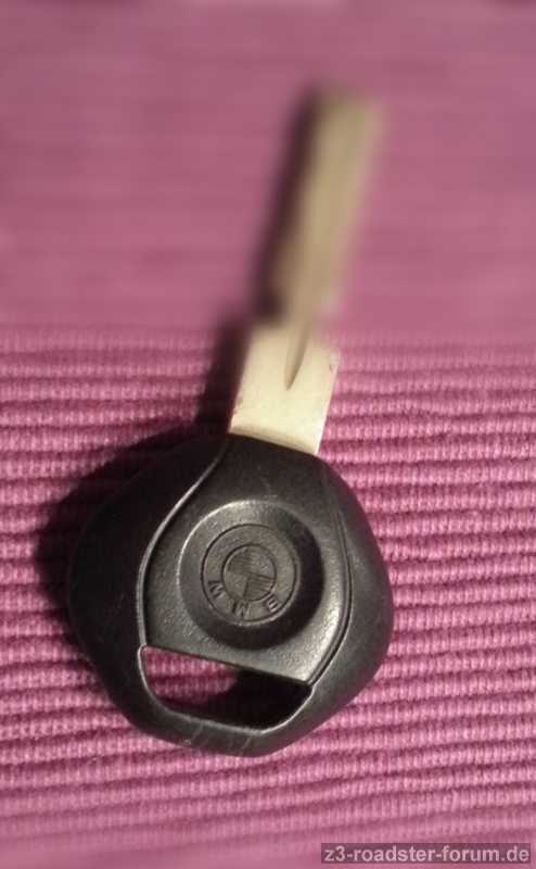

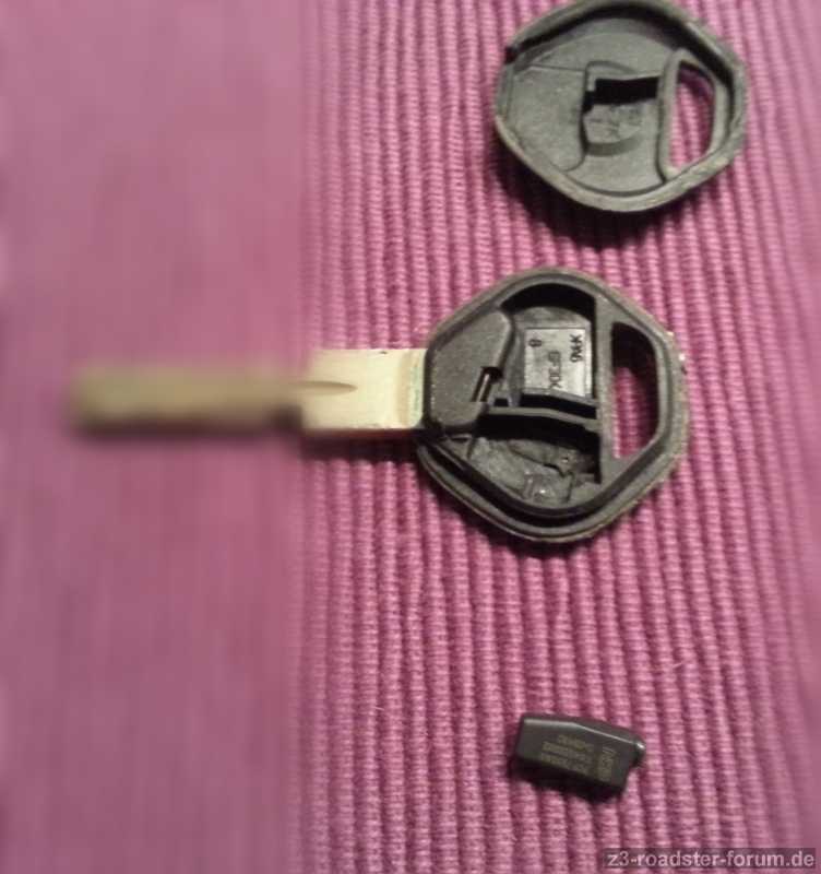

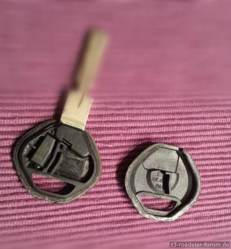

Hier noch Bilder von den Schlüsseln
Originalschlüssel
Geöffneter Originalschlüssel
Transponder
Inca Pro Schlüssel (mit Platz für den Transponder)
