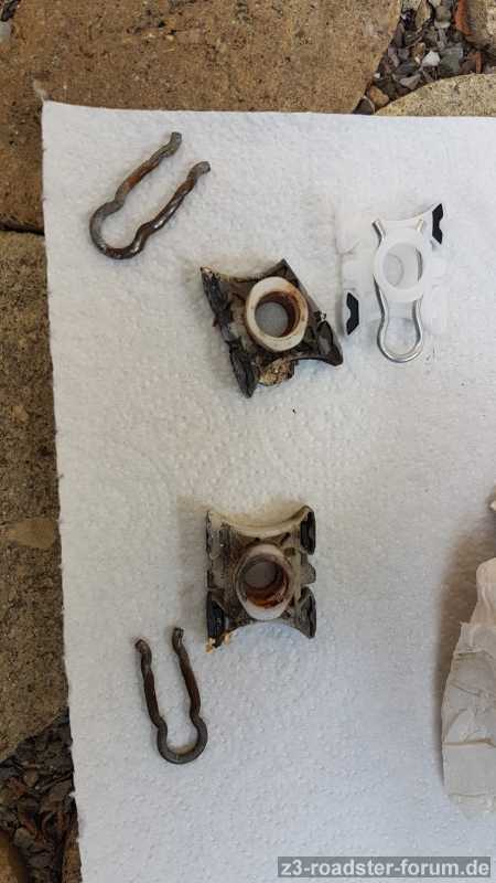

Beitragvon OldsCool » 13.04.2020 08:50
Hallo Nene,
Hat der Fensterheber vorher schon Geräusche gemacht oder ging schwer hoch?
Ich tippe auf stark verschlissene und jetzt verklemmte Gleiter (siehe Bild). Die hab ich bei mir auch schon mal gewechselt, danach läuft das Fenster wieder wie neu.
Wenn du irgendwie an die Verriegelungsklammern auf der Rückseite kommst, kannst du sie rausziehen und dann den Arm vom Gestänge mit einem kräftigen "PLOPP" zu dir hin rausziehen. Unbedingt die Scheibe mit Tape fixieren, damit die dir nicht runter fällt (falls du sie nicht ausbauen kannst).
