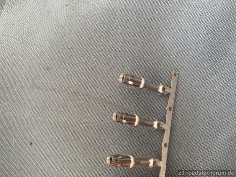

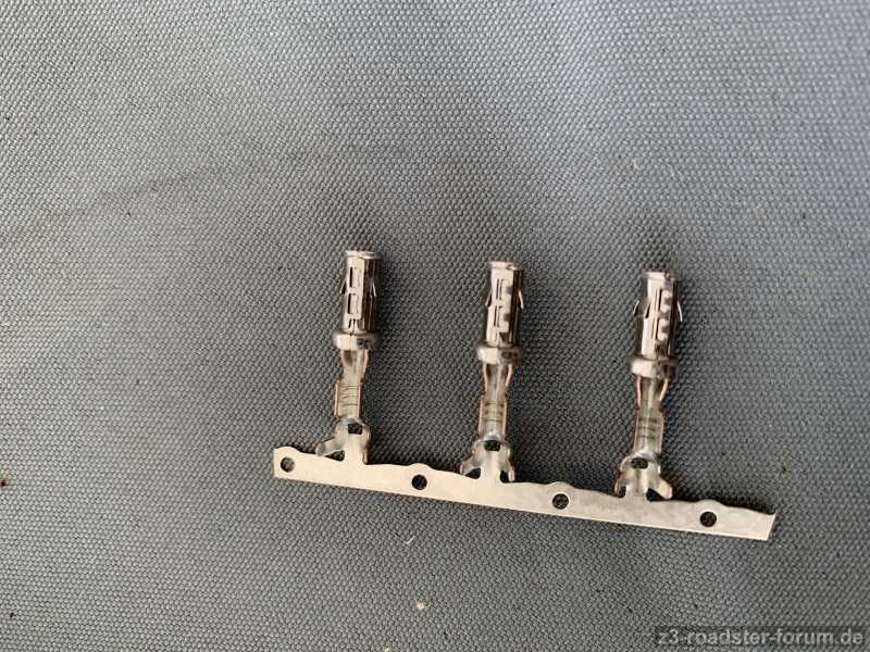

Hallo zusammen,
ich bin auf der Suche nach dem passenden Werkzeug zum Auspinnen des Buchsenontakts 2.5.
Wohlgemerkt den Buchsenkontakt und nicht den Stiftkontakt.
Teilenummer: 61131392302
Die Kontakte sind beispielsweise beim Stecker für den Schalter der Nebelscheinwerfer bzw. Nebelschlussleuchten oder aber auch beim Stecker bzw. Buchse für die Heckleuchten.
Über Google kam ich leider zu keinem zuverlässigen Ergebnis.
Kennt jemand ein dafür passendes Werkzeug?
Vielen Dank für eure Hilfe.
Marcel
