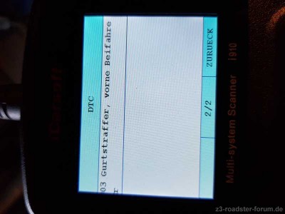

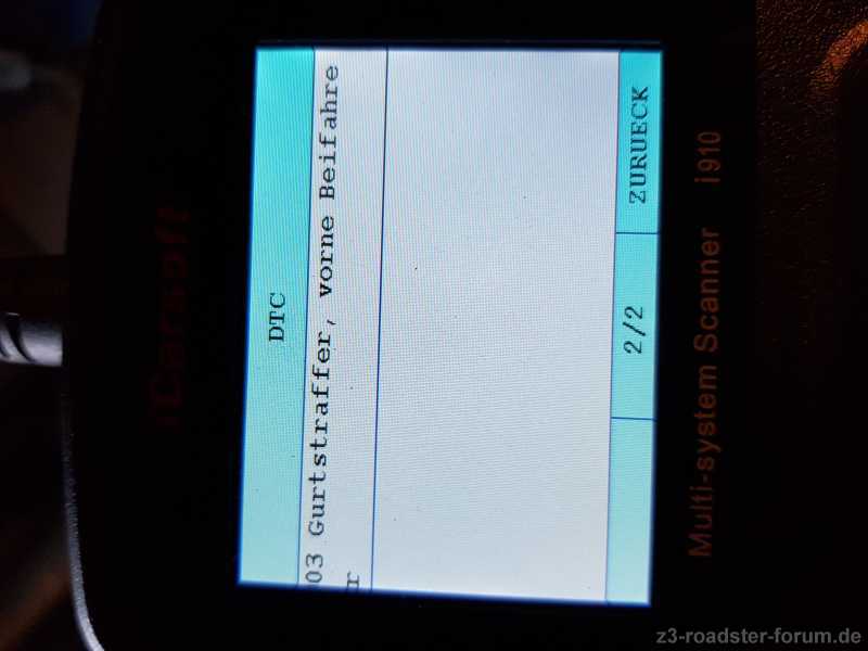

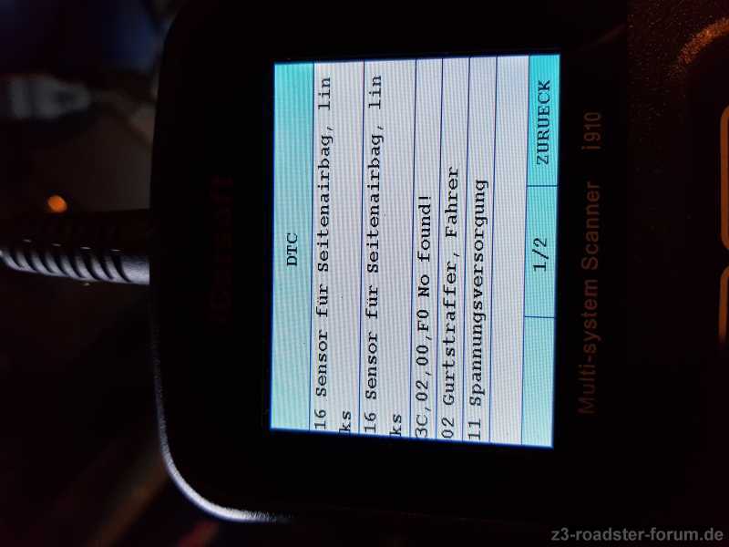

Hallo Leute,
bei meinem Roadster habe ich ein Fehler bei den Gurtstraffer trotz neuer Kabel
Fehlercode 02 Gurtstraffer Fahrer und 03 Stromversorgung.
Bei dem Beifahrersitz steht nur die Meldung Gurtstraffer aber ohne Stromversorgung?
Danke jetzt schon für Hilfe!
Peter

schwächelt deine Batterie vielleicht ein bisschen? Sind ja nicht nur die Gurtstraffer, sondern auch der Seitenairbagsensor. Miss mal Batteriespannung mit Zündung und Licht an. Sollte nicht unter 12V fallen, Ruhespannung >12,5V.
Wenn das OK ist dann schmeiß den Sitz mal raus und schau unter den Teppich wo die Kabel zum Sitz rauskommen. Nicht dass du da eine Badewanne hast...

Das Icarsoft wirft oft komische Fehler aus...
Der Gurtstraffer wird in der Regel angezeigt wenn es die Sitzbelegingsmatte vom Beifahrer ist... Hatten wir hier schon öfter... Ich auch...
Kauf mal nen Dummi und probiere das... Wäre recht günstig... Wenn der Fehler dann weg ist, kannst du immer noch überlegen die Matte zu tauschen

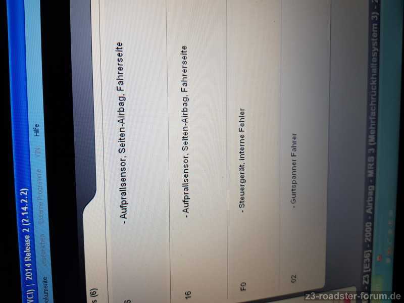

Sensor gewechselt, Beifahrermatte auch mit Dummy Stecker überlistet aber Fehler immer noch da + noch ein neue dazu gekommen Steuergerät interner Fehler.
Kann nich jemand helfen?

Das ist ja schon mal ein anderer Fehler...
Seitenairbag kann immer mal die Verkabelung sein... Türknick
Du müsstest halt mal was ausschließen können... Evtl mal den Gurtspanner von links nach rechts tauschen um zu sehen, ob der Fehler dann da auch wandert

Du hast noch nichts zur Batterie gesagt. Ich sehe 2 Möglichkeiten: Entweder Batterie platt (Unterspannung bringt solche Fehler, insbesondere wenn sie sich wundersam vermehren), oder das Steuergerät ist hin. Lassen sich die Fehler denn zumindest kurzzeitig löschen?
