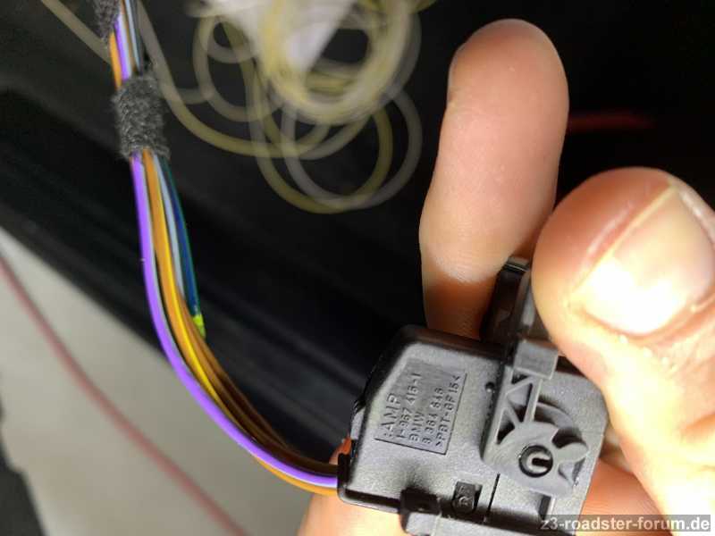

Hallo zusammen,
aktuell stehe ich vor dem Problem den schwarzen Stecker (X271) der Instrumentenkombination öffnen zu müssen.
Beim blauen Stecker ist das überhaupt kein Problem, dort kann man das Gehäuse etwas aufbiegen und das Innenleben einfach herausziehen.
Der schwarze Stecker gibt da aber überhaupt nicht nach...
Weiß jemand ob es überhaupt möglich ist den Stecker zu öffnen?

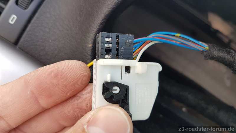

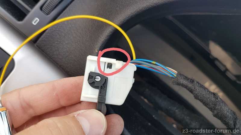

Beitragvon OldsCool » 05.04.2020 21:49
Hallo Marcel,
Den Zetti hab ich gerade da nicht auseinander, aber am E46 hab ich den Umbau auf Gong mal bebildert. Normalerweise muss man da nur eine Verriegelung lösen und dann kannst den Block mit den Pins seitlich rausziehen. Entweder ist das nur eine Nase oder eine aufgeschobene Platte die die Seite zuhält.
Falls du nicht weiterkommst mach mal Bilder von dem Stecker von allen Seiten.
Gruß Steffen
Nase zum Entriegeln (weißen Stecker leicht aufbieten)
Block seitlich rausschieben

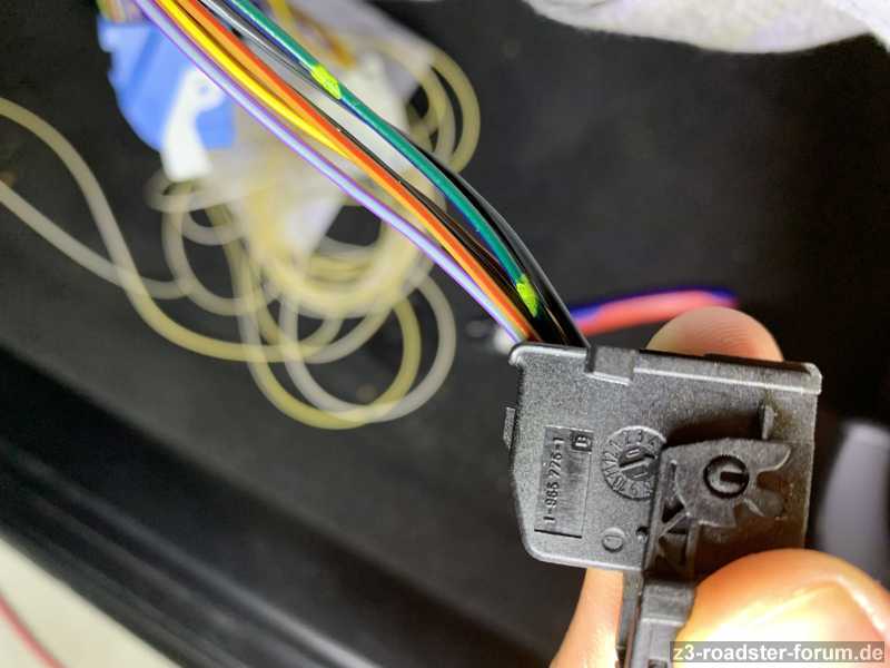

Beitragvon HE30i » 06.04.2020 20:37
Anbei zwei Fotos vom Stecker.
Ein Foto von vorne reiche ich nach.
Beim weissen und blauen Stecker funktioniert das auch so wie du es beschreibst. Aber der schwarze ist irgendwie viel fester...

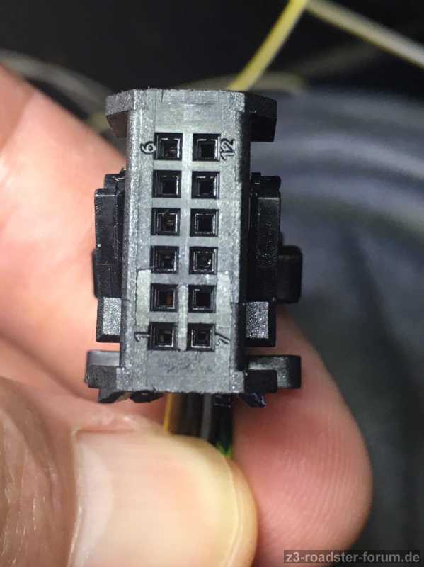

Beitragvon HE30i » 06.04.2020 21:05
Hier noch eine Aufnahme von vorne.
Kennst jemand die Teilenummer(n) für den Stecker (Gehäuse, Einsatz, Pins)?

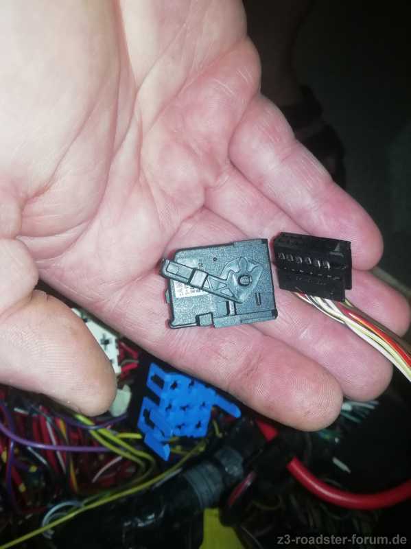

Beitragvon neuling » 06.04.2020 21:33
Musste von oben vorsichtig öffnen geht einwandfrei gerade probiert :2thumpsup:

Beitragvon neuling » 06.04.2020 21:39
So

Beitragvon HE30i » 07.04.2020 16:41
Vielen Dank, werde es nochmal versuchen.
Nur so kann ich die Kontrollleuchte für die NSL sauber nachrüsten.
Danke :)

Beitragvon HE30i » 08.04.2020 21:33
Konnte den Stecker nun endlich öffnen,
vielen Dank für eure Hilfe :)
