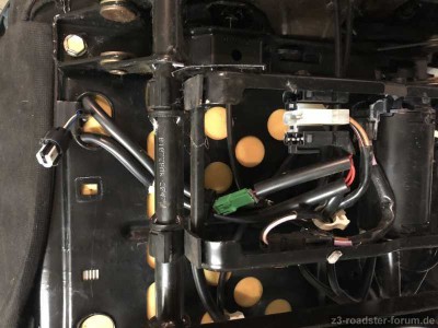

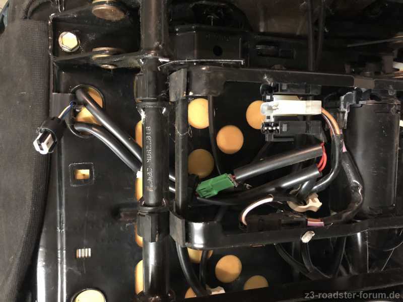

Hallo zusammen,
an meinem "Alten" waren die Nähte am Fahrersitz durch die Feuchtigkeit/Wassereinbruch aufgelöst und dadurch aufgegangen.
Nach der Demontage des Sitzes folgte das Abstecken der einzelnen Kabel-Steckverbindungen und nach dem abheben des Lederteils (Sitzfläche). Dabei kamen zwei rote Kabel zum Vorschein, wo ich mir nicht sicher bin,.....waren die schon ab,... oder habe ich das vollbracht :-/.
Welche Aufgabe haben die Kabel?,... Sitzheizung (könnte ich vernachlässigen)??, Airbag Kontakt (gibt's da ggf. Reparaturlösungen),...oder sonst was??
Ich wäre echt froh wenn wir jemand weiterhelfen kann wie diese Tragödie wieder in Ordnung gebracht werden kann.
Merci vorab.
Dr.No

Das müsste die Sitzheizung sein.
Der Airbag ist ja wenn vorhanden in der Tür

Hatte ich bei meinem Fahrersitz auch schon. Einfach wieder angelötet und schon wurde der Popo wieder warm.
Gruss
Holger

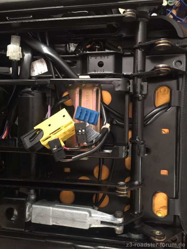

Also nachdem du schreibst Fahrersitz, kann es nichts vom Airbag sein. Ich hab neulich auch beide Sitze komplett auseinander genommen und mich erst tierisch gewundert warum der Fahrersitz im Gegensatz zum Beifahrersitz keine Sitzbelegungsmatte hat... Bis ich drauf kam, dass ja der Fahrer wohl immer auf seinem Sitz hockt und daher keine Matte benötigt wird.
Bei mir gingen die Kabel alle hinten rum und an der Stelle nichts durch, aber ich nehme an ich hab einfach ne andere Version...

Die Kabel sind irgendwie nicht am korrekten Platz und vielleicht deshalb abgerissen.
floschy hat Recht, die Heizmatte hat den Anschluß hinten, die Kabel werden normalerweise hinten durchgeführt. Zusammen mit der Lehnenheizung, die von oben nach hinten durchgeführt wird.

Beitragvon Inversator » 28.03.2020 09:30
Ihr dürft Standardsitze und Sportsitze nicht durcheinanderschmeissen.
Das Bild von Dr.No zeigt die Kabel der Sitzheizung vom Standardsitz.

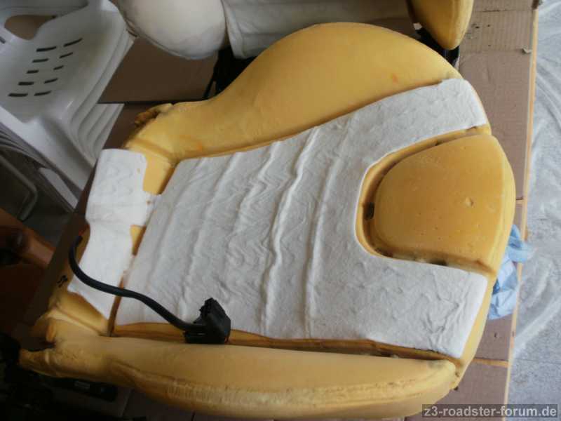

Das Foto mit Sitzgestell ist der Basissitz.
Der M-Sitz ist genau gleich. Ich habe beide Varianten schon mal zerlegt und zusammengebaut. Beide auch hier vor Ort um nachzuschauen......
Da macht der Sportsitz vermutlich keine Ausnahme.
Vielleicht VFL und FL ??? Kann ich mir nicht vorstellen, da die Heizmatten gleich sind und die Anschlußkabel hinten angesetzt sind. Die werden original sicher nicht unter dem Sitzpolster nach vorne verlegt, da der Kabelstrang und Stecker entsprechend vorgegeben sind. Zudem durch das kleine Loch geführt, da muss es Probleme geben.
Da hat sicher jemand gemurkst.

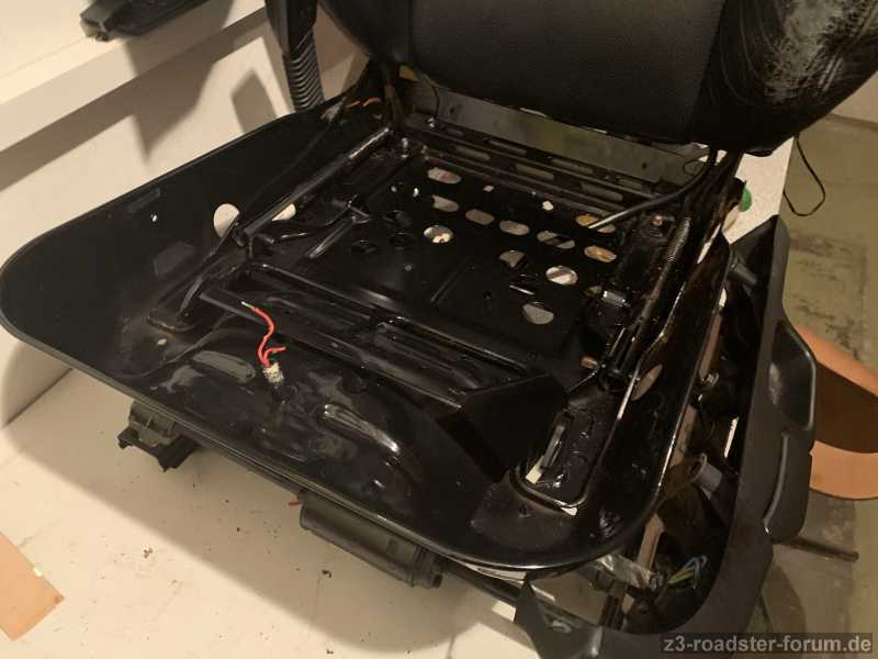

Sorry falsch formuliert, war eher eine Annahme, da ich bis jetzt selbst eben nur den Sportsitz (FL) zerlegt hab. Und hier gehen die Kabel für die Sitzheizung auch hinten durch das Loch, sowohl die Weiterleitung für die Lehne als auch für die Sitzfläche. Hänge gern ein Bild von der Sportsitz Verlegung hier an:
