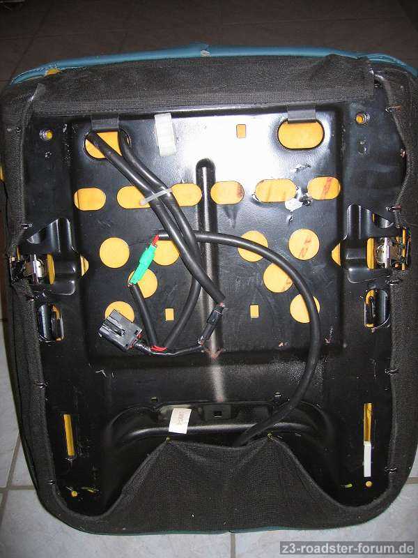

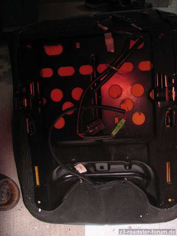

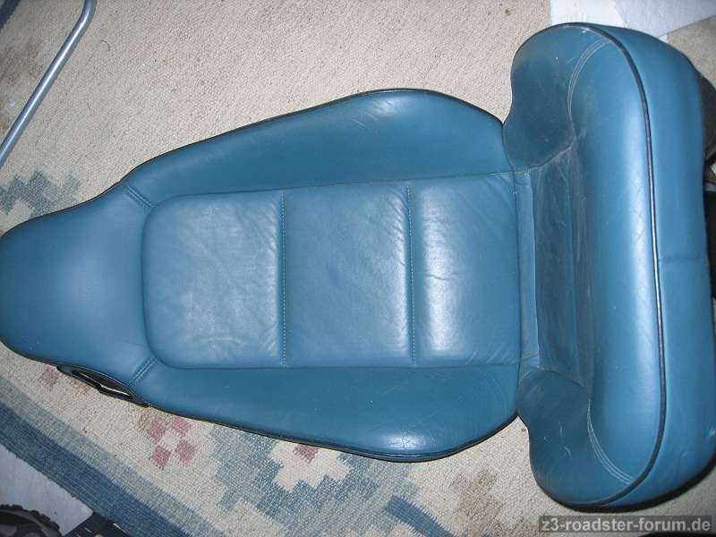

Hallo Z3 Kenner und Freunde!
Kann mir jemand von Euch sagen ob diese Sitze mit Sitzheizung sind an Hand der Fotos? Die Farbe sollte topasblau sein oder? Sie müssten auch einem Faceliftmodell stammen oder? Die Sitze sollten Nappa-Leder sein oder? Ich kenne mich bei den Sitzen leider nicht wirklich aus und der Verkäufer weiß auch überhaupt nichts über die Sitze, außer dass diese aus einem Z3 Linkslenker stammen sollten?
Würde mich über eure kompetenten Rückmeldungen freuen

Also, eine Sitzheizung müsste der Sitz haben. Erkennt man an dem schwarzen vierpoligen Stecker für die Heizung an Sitzfläche und Rückenlehne.
Das es kein Oregon-Leder Topasblau und auch kein Leder Chameleon Topasblau ist, die erkennt man an der geprägten Lederstruktur...Also bleibt nur noch Leder Nappa Topasblau übrig. Siehe dazu auch: tour.php?p=10 oder hier: http://users.belgacom.net/bmw_z3/bmw_z3_interior.htm

Die 4 roten Kabel sind die Sitzheizung.
Es gab Titanikblau, Tintenblau, Estorilblau, Atlantis, Marineblau und Topasblau.
Farben sind auf Fotos oft ein Lotteriespiel da verfälscht. Ich wäre mir da nicht sicher ob das Topas ist. Nappa sollte es sein, das ist korrekt.
