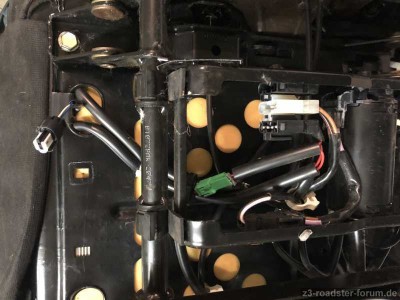

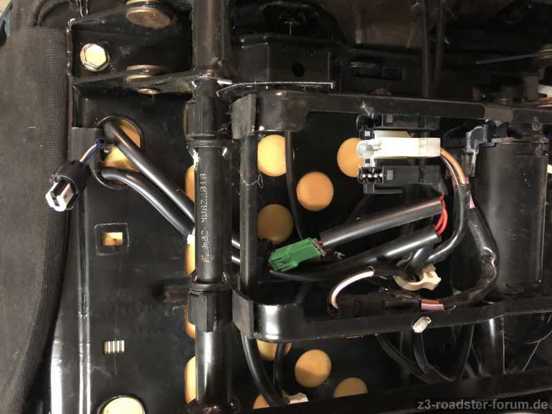

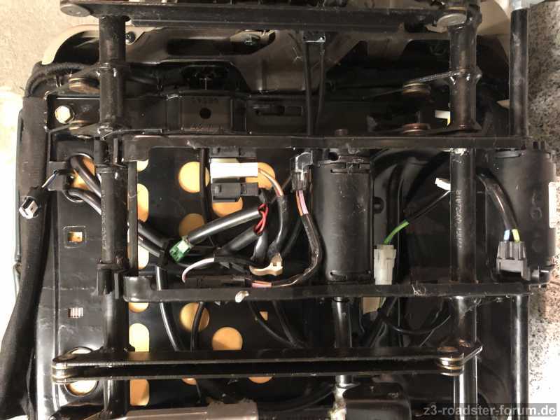

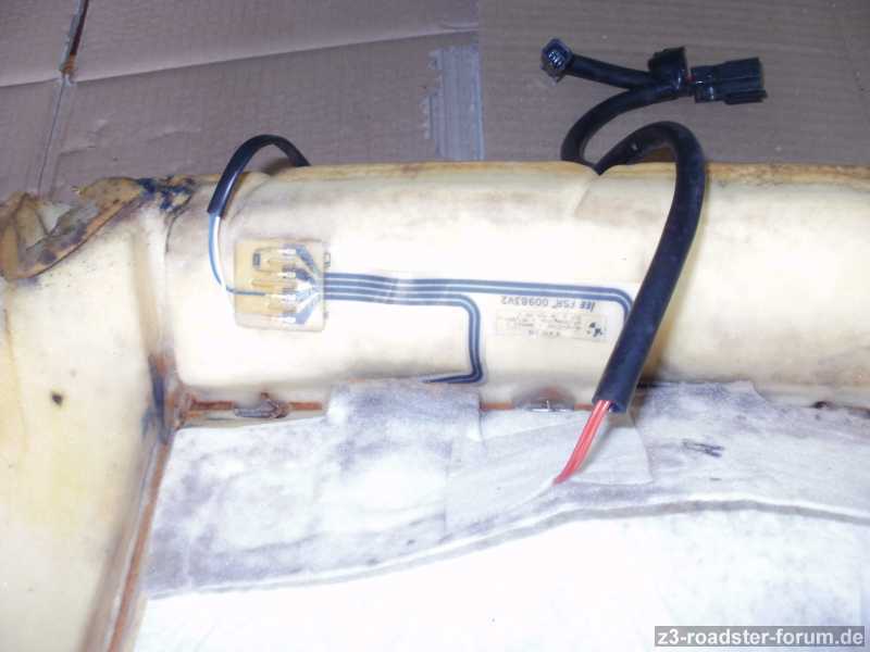

Hallo eisi,
die Matte kann getauscht werden. Beim Sportsitz kann der Lederbezug schadlos abgenommen und die Belegmatte entnommen werden. Ist eine "Folie unter der Heizungsmatte und nicht verklebt. Hab ich bei meinen zugekauften Sitzen auch gemacht die waren ursprünglich in einem RHD. Nur hatte ich beides mal VFL, somit kein Steckertausch. Ob die Belegmatte unterschiedliche Stecksysteme hat, weis ich deshalb nicht.
Die Kabelbäume der Konsolen sollten eigentlich die gleiche Anzahl Drähte haben. Da gibt es die Möglichkeit Stecker ab und mit Zubehör Stecker/Kupplung zu arbeiten,oder im e..y von dem Verwerter die abgeschnittenen Stecker zu erwerben und anzulöten/quetschen/krimpen.
Meine Lösung wäre, zu versuchen von den Usern hier die Zetti schlachten die Stecker und Kupplungen zu bekommen und einen Adapter zu bauen. Dann müsste weder am ZZZ noch am Sitz verändert werden. Hab mal schnell die Verdrahtung und Stecker fotografiert. Der kleine sw/ws lose ist die Belegmatte.
Weiter die Anschlußlasche der Belegmatte die unter der Sitzheizung rausschaut.
Grüße von Daniel
