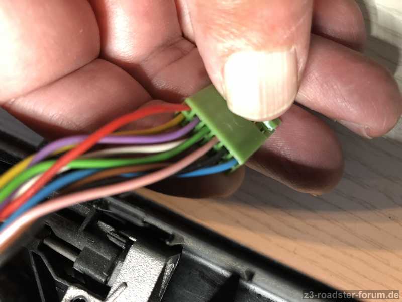

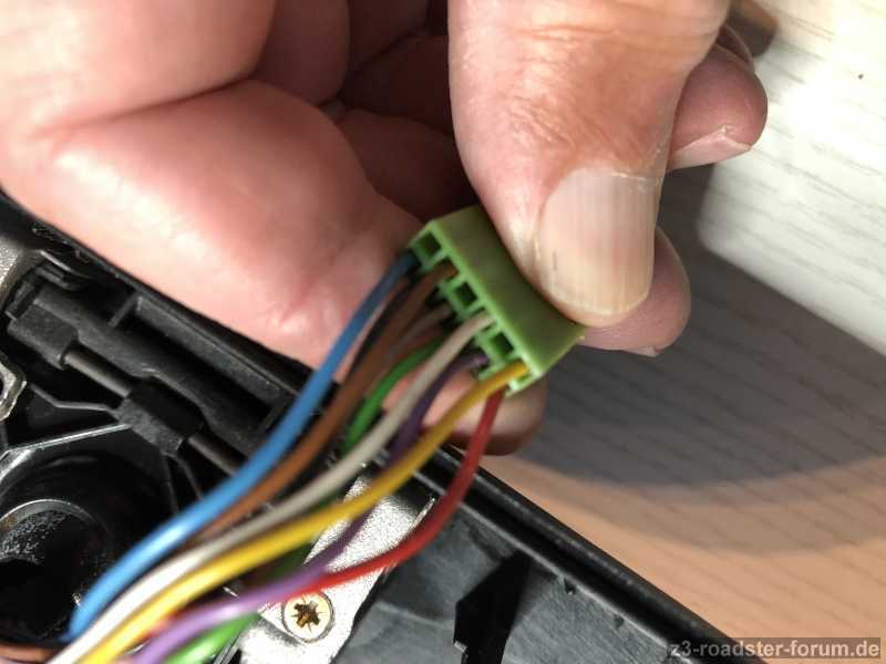

[https://www.z3-roadster-forum.de/forum/gallery/image.php?album_id=1380&image_id=25686]
[https://www.z3-roadster-forum.de/forum/gallery/image.php?album_id=1380&image_id=25685]
[https://www.z3-roadster-forum.de/forum/gallery/image.php?album_id=1380&image_id=25684]
[https://www.z3-roadster-forum.de/forum/gallery/image.php?album_id=1380&image_id=25683]
Das sollte der passende Innenspiegel sein. Jeweils ein Bild mehr von vorne, damit man sieht welche Farben jeweils links und rechts sind und dann die zwei Detailbilder mit der genauen Zuordnung pro Seite.

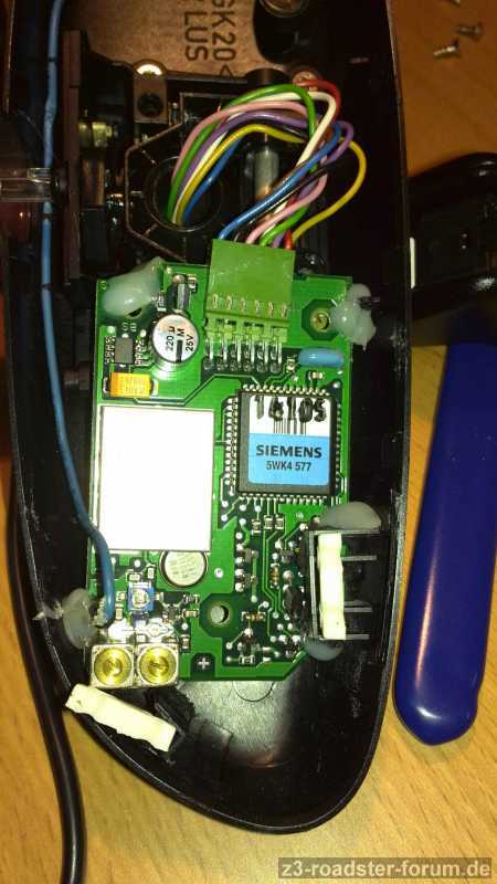

ist zwar schon einige Zeit her vielleicht hilft dir das Photo weiter.

Beitragvon Starbuck88 » 27.12.2019 17:01
@Steinbeizzer - Besten Danke :thumpsup: ... Aber das ist (leider) die falsche Seite des Kabels...
@ Runner AZ36 - WOW - Danke :2thumpsup: - Das ist genau das was ich wollte... Das ist genau was ich brauche...
