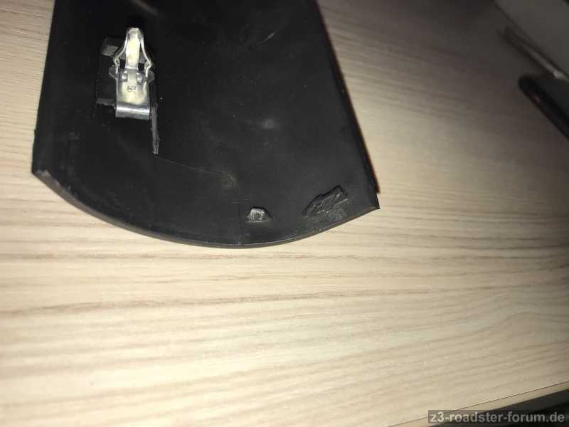

Hab bei meinem Zetti festgestellt, dass die schwarze Blende über der A-Säule absteht und will diese jetzt ersetzen.
Leider hat sich der Freundliche heute echt bescheuert angestellt, so dass ich keine Lust mehr auf den habe.
Also habe ich das Teil selber ausgebaut und festgestellt, dass die Teilenummer eine ganz andere ist, als die im ETK. Der ETK kennt meine Nummer nicht mal.
Also habe ich die Teilenummer in Google eingegben und mein Teil mit den Bildern im Internet verglichen.
Die Bilder sind identisch, also sind entweder alle Teile im Internet kaputt oder mein Teil ist eben doch nicht defekt, sondern nur etwas verzogen oder was auch immer.
Meine Fragen:
Kennt jemand den Unterschied zwischen den Teilenummern 5143-8401080 (meins) und 5143 8413906 (ETK)?
Hatte schonmal jemand das gleiche Problem? Wie gelöst?
Ist von der Blende was abgebrochen oder gehört das so? (s. Foto)

Hm, ich weiß ja nichtmal was kaputt ist. Die steht etwas ab, so dass man den Lack sieht. Sie lässt sich auch bewegen. Vllt. sind ja nur die Klammern hinüber oder das Teil ist verzogen. Es sieht nicht gebrochen aus.
Hab's jetzt erstmal wieder eingebaut.

War bei mir auch so und zwar war bei mir ein " Haken" nicht halter ab . Sieht bei dir genauso aus........ich hab mir damit geholfen , in dem ich doppelseitiges Klebeband an die A-Säule geklebt habe und das hat Super gehalten :thumpsup:
Hängt es bei dir auch oben weg?

Dank dir für den Tip. Ich werde das mal probieren, aber da ist ganz schön Druck dahinter

Ist bei mir auch so, aber links. Steht oben ab.
Das Teil hat sich wohl verzogen.
Ich habe es ganz abgebaut und dann warm wieder etwas in Form gebracht.

Hab mir ne Neue Verblendung gekauft, hat leider auch nichts gebracht.
Hab jetzt die beiden Verblendungen, also die oben an der Leiste und die an der A-Säule mit Heißkleber verklebt. Hebt. Ich hatte den Eindruck, dass die Tür Dichtung nicht mehr so straff sitzt wie früher und so die Verblendung Etwas weggedrückt. Ist aber auch egal, jetzt passt es.
