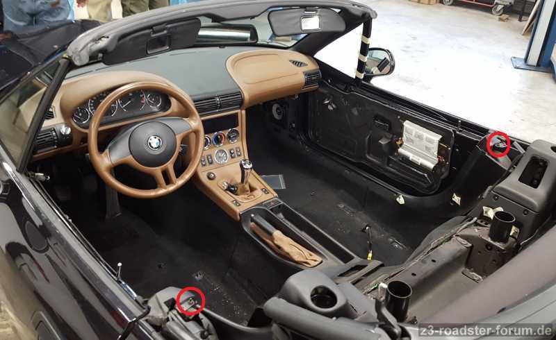

Die Schrauben mit Kugelkopf - es gibt insgesamt vier am Z3
Zwei, jeweils eine links und rechts oben hinter den Türen - immer identisch.
Davon habe ich sogar ein Foto gefunden.
Befestigungsknöpfe für Persenning seitlich
Hinten an der Rückseite der Ablagebox sind ebenfalls zwei dieser Schrauben mit Kugelkopf.
[https://www.z3-roadster-forum.de/forum/download/file.php?id=16752&mode=view]
Dafür kenne ich zwei Varianten - eine kurze zur Verwendung der Persenning (Windschott geht dann nicht) und eine längere Variante zur gleichzeitigen Verwendung von Windschott und Persenning.
