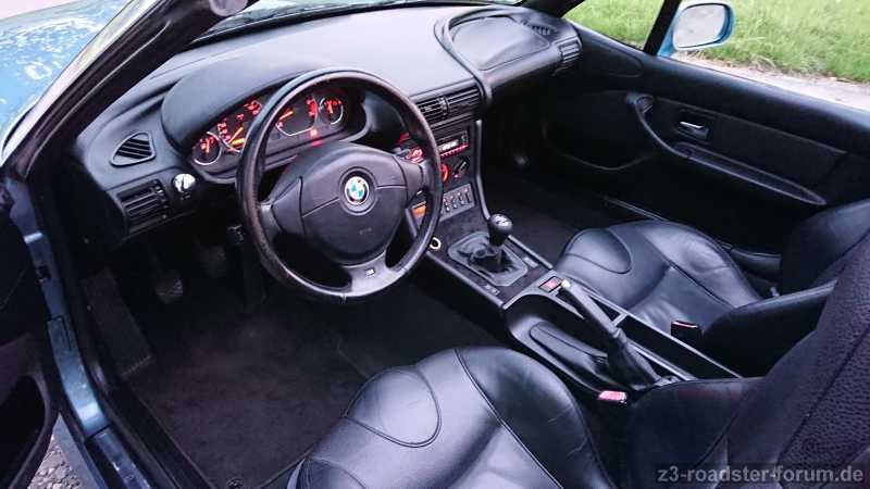

Hallo Zusammen,
es gab das Thema wohl schon öfters und ich hoffe ich werde nicht für diesen Thread gesteinigt.
Also mein Zetti hat wohl wie fast jeder ZZZ mit erweiterter Lederausstattung das Problem
mit schrumpfenden und ablösendem Leder am Armaturenbrett.
Ich bin zwar der festen Überzeugung wenn die Vorbesitzer mal etwas von Lederpflege gehört
hätten, wäre dies nicht so, aber ich muss jetzt damit arbeiten was ich habe.
Was habt ihr denn für Erfahrungen gemacht oder wie habt ihr das Problem gelöst.

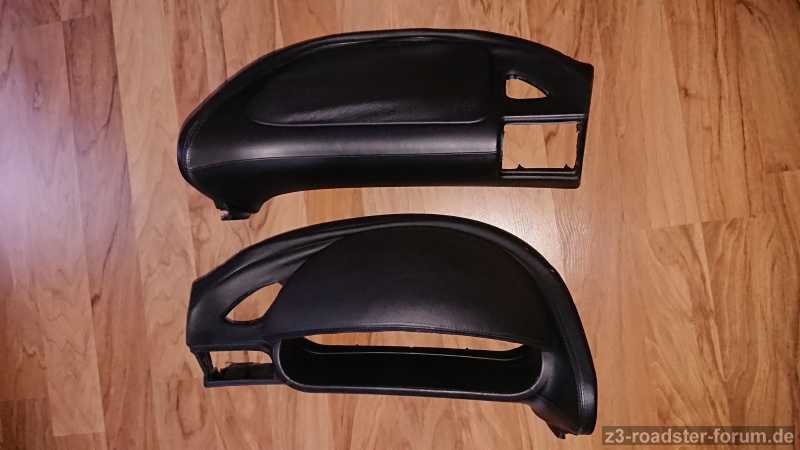

Habt Ihr die Teile vom Armaturenbrett komplett neu beledern lassen oder habt ihr die Teile
gegen normale "Kunststoffteile" ersetzt.
Ich wäre auch sehr für Hinweise dankbar, wo ich die Teile am besten bekomme (außer in der Bucht).
Oder eben auch für Sattler die dies wirklich machen und können, müsste auch nicht in meiner Nähe sein.
Wenn derjenige zuverlässig und vertrauenswürdig ist, würde ich die Teile per Paket dahin schicken.
Die Sattler die ich in meiner Gegend (bei weitem nicht alle) kontaktiert habe, haben entweder abgewunken
oder Preise zwischen 800 und 2.500 € aufgerufen. :shock:
Anbei noch Bilder vom Innenraum und von den mittlerweile ausgebauten Teilen
PS der Innenraum ist mittlerweile aufbereitet, nur eben die zwei belederten Armaturenbrettteile sind nichts mehr.

Heute würde ich es anders machen. Draußen sind sie ja bereits. Kein Sattler der Welt kann dir die Teile so beledern, das es nicht aufällt. Das Leder von 1998 gibt es nicht mehr.
Löst ganz vorsichtig den Rest auch noch ab, nicht ganz, sondern so 3 bis 4 Zentimeter. Kauf dir von 3M das Scotch-Weld 847.
Das Zeugs verklebt sogar Silikon miteinander. Nimm ein paar Heftzwecken, streck das Ganze (nach dem bestreichen mit dem Kleber), und fixier mit den Heftzwecken. Immer schön Abschnittweise. Dauert etwas länger, aber dafür hält es auch länger.
Damit habe ich schon 3 A-Bretter wieder in Form gebracht. Kostenpunkt, fast nichts. Spaßfaktor = unendlich. Und kein Mensch sieht einen Unterschied. Das "Gesparte" kannst du ja mit deiner Frau im Urlaub ausgeben.

Habt Ihr mir bezüglich dem stretchen vom alten Leder noch einen Tipp, weil das mittlerweile sehr, sehr kurz ist.
Probieren geht ja über studieren, wenn ich mich daran versuche und es versaue, könnte es ja besagter Sattler immer noch richten,
hoffe ich zumindest mal. :D

Servus BodenseeDriver, könntest du mir bitte erzählen, wie du die Verkleidung der Beifahrerseite runter bekommen hast? Kommt man dazu, ohne viel zerlegen zu müssen? Danke! LG Christian

Hallo Chris,
also als erstes Batterie abklemmen, dann das Handschuhfach raus, die Schrauben sind relativ logisch zu finden links im Fußraum rechts zur Tür und im Handschuhfach. Danach hab ich von unten den Airbag losgeschraubt, Stecker ab und das Rückhalteband von der Airbagklappe am Airbag abgeschraubt.
Dann habe ich die Airbagklappe herausgedrückt, diese ist Richtung Beifahrersitz geclipt, kann also nach dem lösen der zwei Halterungen vorne ganz einfach herausgenommen werden.
Dann den Airbag durch die entstandene Öffnung herausnehmen.
Fast geschafft nun kommt der spaßige Teil, das suchen nach den Schrauben mit denen der äußere Teil am Armaturenbrett festgeschraubt ist.
Insgesamt sind es 8 Schrauben plus eine sehr freundliche um den Luftkanal zu lösen, damit man an alle Schrauben rankommt.
Allerdings wirst du dann das Teil noch nicht rausbekommen weil unten links ein Kunststoffdorn von der Mittelkonsole das Teil fixiert. Also entweder bist Du ein Künstler oder die Mittelkonsole muss gelöst werden.
Dadurch das ich erst die Fahrerseite zerlegt habe, war bei mir eben auch schon die Mittelkonsole gelöst Radio raus, Lüftungsgitter raus etc. Weil die Fahrerseite echt kein spaß macht. Zumindest mir nicht
