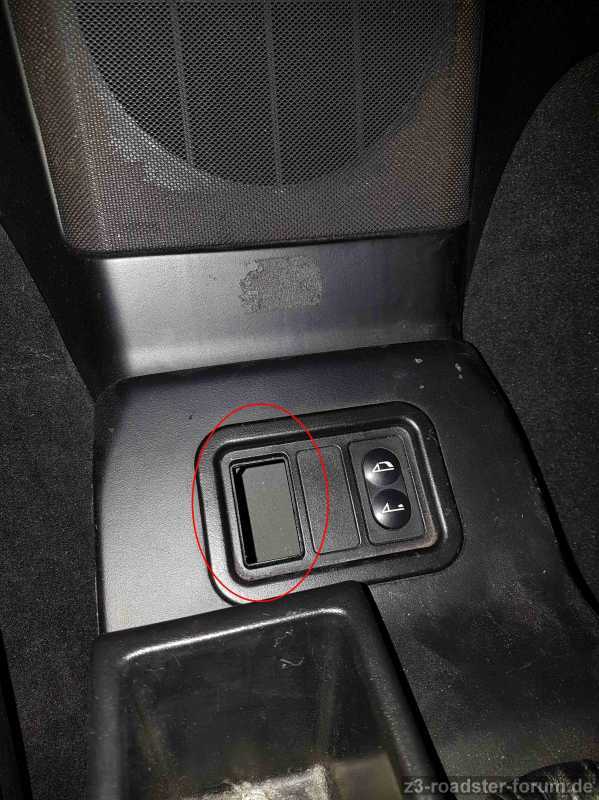

ich bräuchte nochmal die Hilfe von jemanden.
Ich habe das Problem, dass ich keinen Schalter oder eine Blende im rechten Loch (in Fahrtrichtung) habe.
Kennt einer eine Bauteilnummer für eine Blende die dort reinpasst?
Kann halt schlecht selber nachschauen. Die mittlefre ist zu schmal und die linke ist ja der Schalter. :-(
Im E-Teile Katalog finde ich es nicht, hab schon Stunden mit suchen verbracht.
Der Freundliche konnte hier auch nicht weiterhelfen. Der hat nur eine schmale im System finden können. :-(

falls du keine finden solltest, kann ich dir die Blende drucken (3D-Drucker).

vielleicht war da dieses lamperl oder der sensor für die alarmanlage drin

2 min suche bei leebmann....
https://www.leebmann24.de/bmw-ersatztei ... bt=51_2340
Teil 24
Blindverschluss
HerstellerOriginal BMW / MINITeilenummer51168400712
ZusatzinformationSCHWARZVerbaut ab / bis-Verbaumenge1Lenkung-Gewicht0.002 kg
ca 7 euro
cheers
