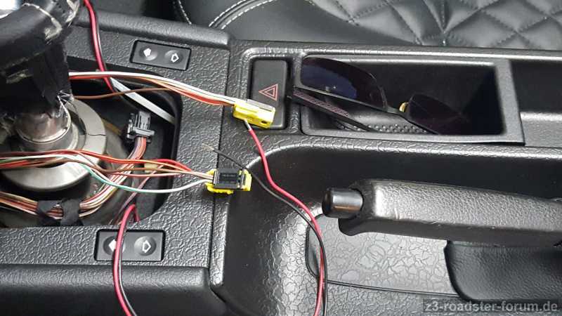

Beitragvon Klaus73 » 30.09.2019 13:09
Nein, Sitzheizung hatte ich vorher nicht.
Es handelt sich um einen 1.8l Bj. 97
Auf den Bilder sieht man die zwei Gelb/Schwarzen Stecker, bin mir sehr sicher, dass die für die Sitzheizung sind. Ich möchte ja nur wissen, ob ich da drauf gehen kann, der Einfachheit halber.
Brauch ja nur Plus und Masse. Im Bild das Schwarze und Rote Kabel.
Mfg Klaus

Beitragvon muhaoschmipo » 30.09.2019 13:33
Haut mich wenn ich falsch liege, aber das sind die Stecker für die Sitzbelegungsmatte und der Gurtstraffer....

Beitragvon Klaus73 » 30.09.2019 13:48
ok... hätte aber keine Möglichkeit um die noch irgendwo anzustecken, oder ist das bei meinem BJ. 97, bzw. Ausstattung nicht vorgesehen?

Beitragvon muhaoschmipo » 30.09.2019 13:51
Also mindestens den Gurtstraffer muss er haben.
Wurden DEINE Sitze umgebaut, oder wurden die getauscht?

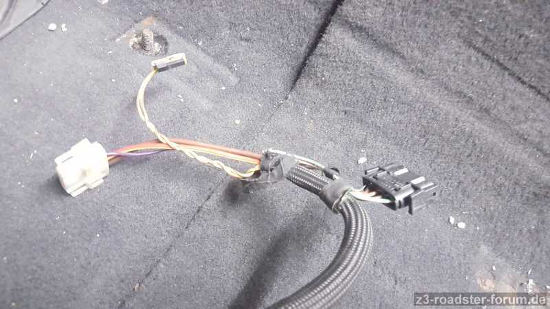

Beitragvon Klaus73 » 30.09.2019 14:00
Sie wurden neu bezogen und die Sitzheizung wurden gleich mit eingebaut, so wie ich das sehe, ist unter dem Sitz alles richtig eingesteckt. Die beiden Stecker waren aber vor dem Sitzumbau auch nicht eingesteckt, habe den kompletten Innenraum samt Teppich raus genommen und bin mir deshalb ziemlich sicher.
Könnte aber den Sitz ausbauen und ein Bild davon machen...

Beitragvon Klaus73 » 30.09.2019 14:48
Stecker
Hallo PeWe,
Schaltplan habe ich, die violetten Stecker nicht, nur die gelb/schwarzen.
Alles andere ist mir so weit klar und auch schon erledigt, die neuen Schalter sind eingebaut, aber nicht die BMW sondern 2 Stufige runde, die sind dabei.
Unter dem Sitz ist ein 4 Poliger Stecker, ist der für die Heizung? 2xBraun und WR, WG
Lg

Beitragvon PeWe » 30.09.2019 14:57
Hallo Klaus,
der 4 polige schwarze Stecker ist die Sitzheizung, der große weiße für die Sitzverstellung (vor,-zurück) und der kleine weiße für hoch,-runter....
Soweit ich mich erinnern kann….
