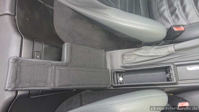

Moin,
ich habe seit Jahren die legendäre Kasettenbox. Bisher hauptsächlich um den Stauraum für eine Sonnenbrille zu erweitern.

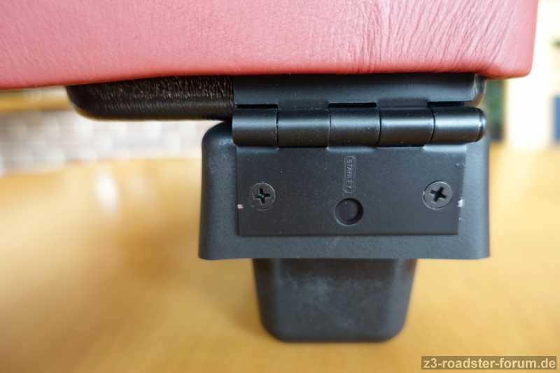

Letztes Jahr habe ich versucht eine LeatherZ zu bestellen, aber der Paketzusteller war nicht in der Lage meine Haustür zu finden. Mein Bekannter hat die LeatherZ auch verbaut (im Bild die Imola-Rote) und mir einige Bilder geschickt.

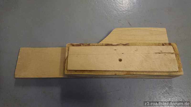

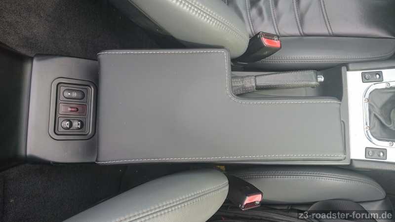

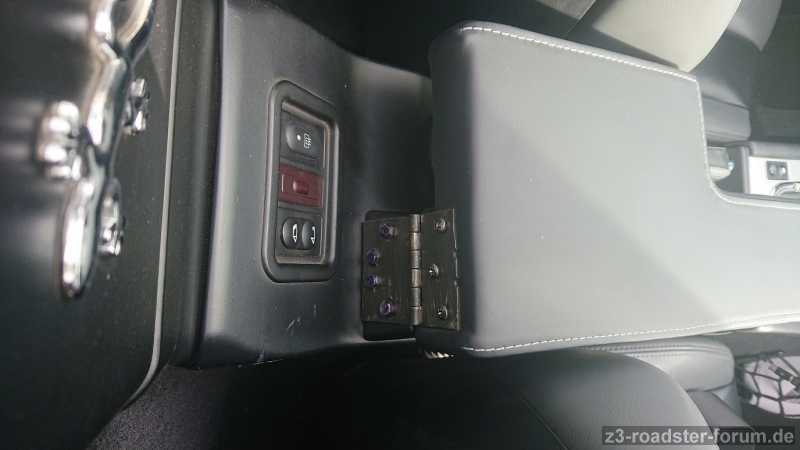

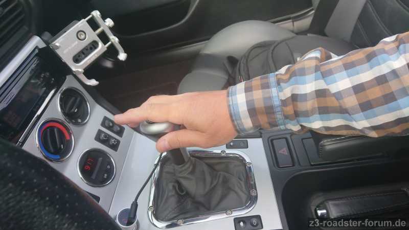

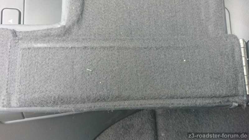

Auf Basis der LeatherZ habe ich dann eine eigene MAL aus Holz gefertig und vom Sattler beledern lassen. Bei allen anderen MAL ist mir aufgefallen, daß sie mir nicht passen (langer Oberkörper und kurze Arme). Meine MAL habe ich aus Schichtholz so hoch gebaut, daß ich problemlos den Ellenbogen abstützen kann. Die LeatherZ hat zur Befestigung auch ein Scharnier hinten und wird in die untere Mulde des neuen Unterteils (Storagebase) gepreßt, damit sie nicht wackelt. Unten habe ich im Holz die Kontour der Kasettenbox grob reingesägt, damit die MAL seitlich gegen Druck fixiert ist. Hinten ist ebenfalls bei mir ein einfaches Scharnier. Die neuen Unterteile sagen mir nicht zu, wegen den Getränkehaltern. Die Länge geht bis kurz vor dem Warnlichtschalter, damit ich den problemlos drücken kann.
Vielleicht eine Idee für euch.
Uwe
