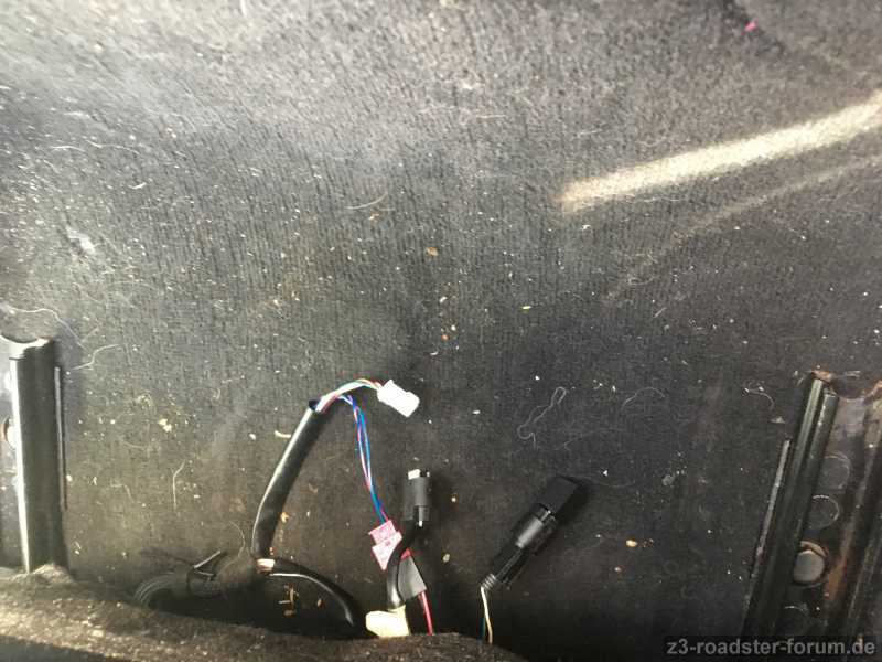

Beitragvon airbornezdrei » 05.07.2019 06:57
Ich konnte es nicht lassen, und habe den Beifahrersitz höhenverstellt. Ergebnis: Airbagleuchte an, Fehler Sitzbelegungsmatte, trotz Dummy. Hoffe, dass Wackeln und WD 40 ausreichen. Anbei ein Bild vor dem Ausbau. Wofür ist der weiße Stecker?

Beitragvon rcesi » 05.07.2019 12:50
Hi,
lass das Scheiß WD40 nimm das von Kontaktchemie
von Conrad oder Vökner

Beitragvon airbornezdrei » 08.07.2019 08:20
So, Sitz ausgebaut, alle Steckverbindungen mit Kontaktspray bearbeitet. Dummy auch entfernt. Gesaugt :D Fehlerspeicher gelöscht. Derzeit funktioniert es wieder.
