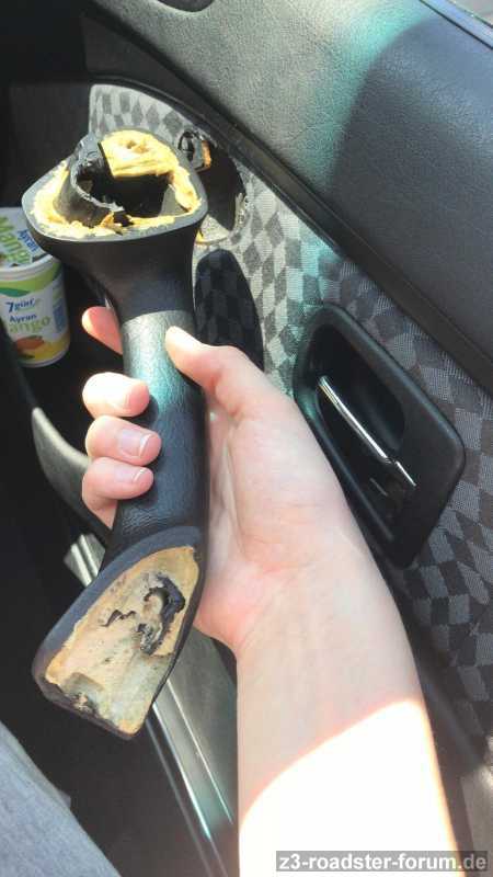

Habe gestern mal wieder den Wagen sportlicher genutzt und ein wenig um die Kurve gedriftet.
Dabei hat sich eine Freundin so stark in den Griff gekrallt, sodass dieser rausgebrochen ist.
Ich habe mal ein Bild beigefügt.
Wäre super wenn ihr ein paar Tipps bezüglich dieser Reparatur von euch bekomme..
Genügt einfaches kleben mit mehrkomponentenkleber oder einfach günstig irgendwie den Griff ersetzen,
Müsste man wahrscheinlich ja die Türverkleidung ausbauen um das komplette Teil sowie auch die griff Halterung auszuwechseln(ist ja bereits hinten das Plastik weggebrochen..)
Liebe Grüße
Systemfehler

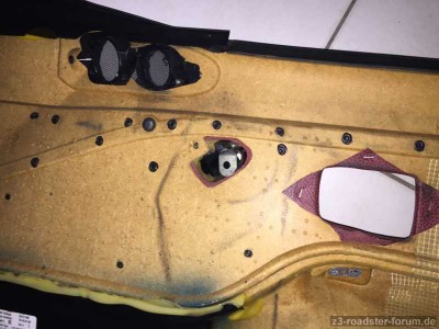

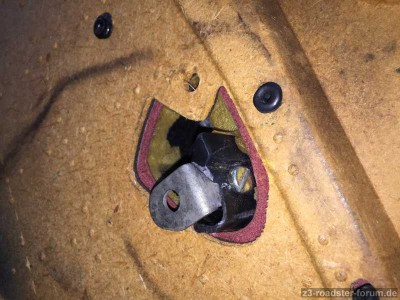

Die Türverkleidung muss ab und bei meinem Zetti wurde das auch mit einem Blechwinkel gelöst....
Siehe auch diese beiden Bilder:
download/file.php?id=22946&t=1
download/file.php?id=22936&t=1

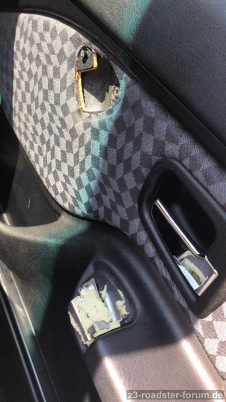

Witzig... Jetzt weiß ich wie das bei meinem Zetti wohl (vor meiner Zeit) passiert sein muss. Der war allerdings nur oben abgerissen/gebrochen und auch nicht der komplette Teil der in die Verkleidung geht. Ich habe damals eine Karosseriescheibe (große U-Scheibe) passend geschliffen und mit 2K Kleber so in die Griffruine geklebt, dass es noch ein bisschen trägt und es sich mit der Schraube wieder fixieren ließ. Da wirken ja selbst beim nur zuziehen schon ganz schöne punktuelle Kräfte. Musst eben gucken ob du das wieder stabil zusammengepuzzelt bekommst, oder ein Ersatzgriff her muss. Türverkleidung muss runter, da der Griff unten von der Innenseite her mit der Verkleidung verschraubt ist.
Oben wird er mit der Schraube durch die Verkleidung durch in die Tür fixiert.
