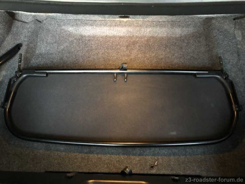

Genau, habe das klappbare hier übers Forum gekauft, anbei mal Fotos. BMW hat 2,5 Arbeitsstd. veranschlagt und damit 600€...
Danke schon al für die ersten Antworten, freue mich noch über Einbautipps, die Anleitung mit Abbau amittelkonsole und so sieht nicht soo trivial aus

Wie funktioniert denn das mit dem Windschott?
Wenn ich es bei geschlossenem Dach umklappen will, dann streift es an der Heckscheibe. Sollte man also eher nicht machen. Aber warum ist es dann überhaupt klappbar?
Und wozu sind die Schlaufe und die beiden Nippel in der Mitte?

Beitragvon triple » 04.11.2019 07:37
Wenn Du die beiden "Nippel" zusammendrückst,
kannst Du die Halter aus dem Windschott lösen und das Windschott nach vorn/hinten klappen. Die Halter scheren dann aus dem Rahmen aus.
Ich finde aber es ist eine recht filigrane Angelegenheit und nutze es daher nicht.
Das Schott selbst ist im Vergleich zur alten Ausführung (Auf den Höckern angebracht) auch nicht sonderlich effektiv.
