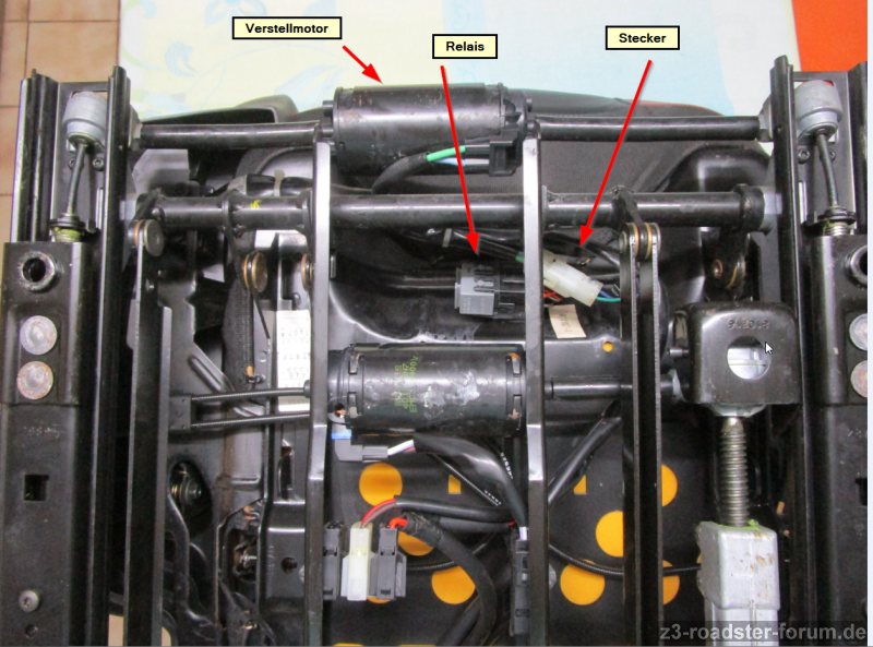

harjes1 hat geschrieben:Relais sind unterm Sitz keine verbaut.
Da müsste man erst mal klären, welche Sitze beim TE verbaut sind. Unter meinen Sportsitzen sind Relais verbaut.
Laut Schaltplan auf der Seite 219 und 220 Fahrer / Beifahrersitz (vermutlich die Standard Hocker), sind keine Relais im Plan, aber auf der Seite 221-222 Sportsitze finden sich auch die dazu gehörigen Relais.
Bei der Sicherung bin ich der gleichen Meinung, wenn der TE Sportsitze hat, könnte es auch ein Relais sein.
Hier noch ein Bild für den TE, wie das unten ausschaut.
