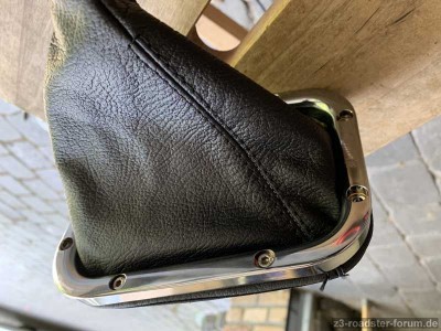

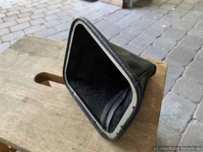

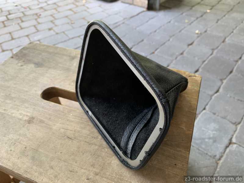

Hallo Benno,
den Plastikrahmen vom originalen Schaltsack abtrennen und den Schaltsack mit einem "Gegenrahmen" am Pilotrahmen mit den Schauben fest machen, Toni hat hier schon eine schöne Beschreibung gemacht. Dann den Rahmen in die Mittelkonsole rein drücken und fertig, das hält bomben fest, hab ich auch so gemacht.

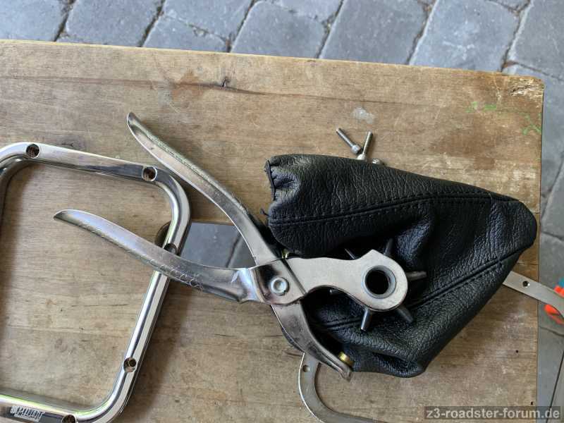

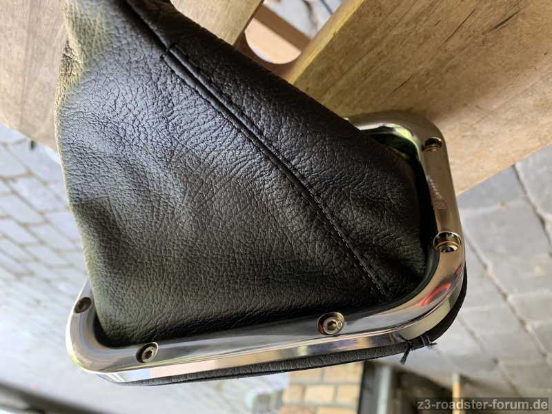

Beitragvon Toni » 12.05.2019 09:05
Hallo Benno,
hier mal zwei Bilder dazu:
[https://www.z3-roadster-forum.de/forum/gallery/image.php?album_id=3&image_id=1565&view=no_count]
[https://www.z3-roadster-forum.de/forum/gallery/image.php?album_id=3&image_id=1564&view=no_count]
Gruß Toni

Beitragvon tbsxyzzz » 12.05.2019 15:45
Hallo Benno,
ich bin auch gerade dabei, den Chromrahmen zu verbauen.
Eigentlich ist es ganz einfach. Der Rahmen selbst fügt sich nahtlos in die Öffnung.
Also muss man nur den Schaltsack entsprechend an die Schaltkulisse anpassen (zuschneiden), festschrauben und dann einfügen.
Ich mach das erst mal ohne Unterbau.
Löcher in das Leder, Unterlegschrauben und mit Muttern kontern.
Wenn das nicht funzt, baue ich einen Rahmen. Denke aber, das wird nicht nötig sein.
Grüße Micha

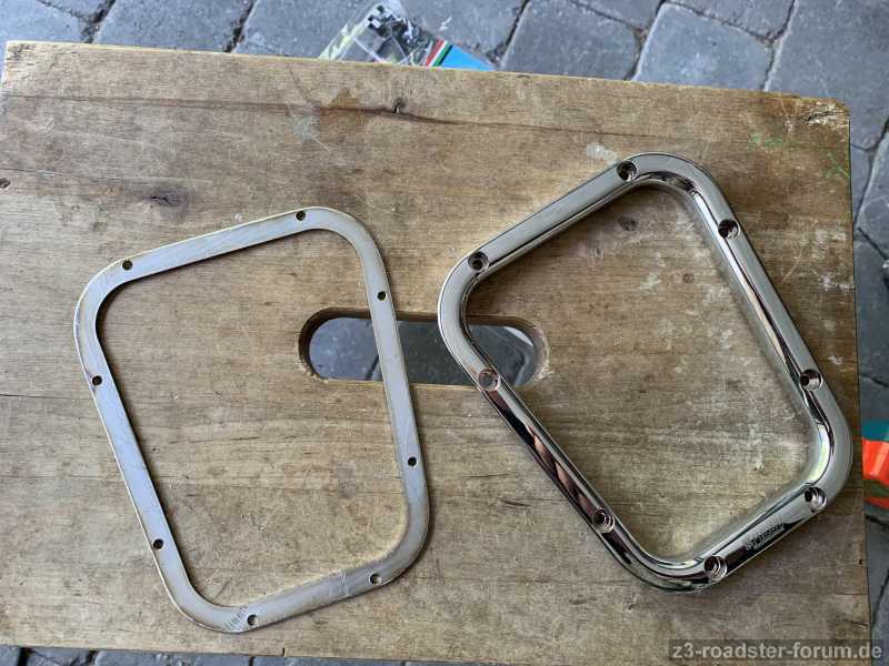

Beitragvon Boitmann » 13.05.2019 21:54
Mir geht es um das Festigen des Rahmens in der Mittelkonsole. Die seitlichen Schrauben des Rahmens greifen nicht in die Mittelkonsole, wenn dann nur die zwei oberen und unteren. Ich kann mir nicht vorstellen, das ein Hersteller das unberücksichtigt lässt. Irgendeine Lösung wird es sicherlich auch für die 4 seitlichen Schrauben geben. Ich suche noch mal weiter.

Beitragvon Red Angel » 14.05.2019 16:42
deine Feststellung trifft zu, ich habe die seitlichen Schrauben mit
etwas Uhu fixiert, damit sie nicht klappern, aber das Ganze hält auch so.

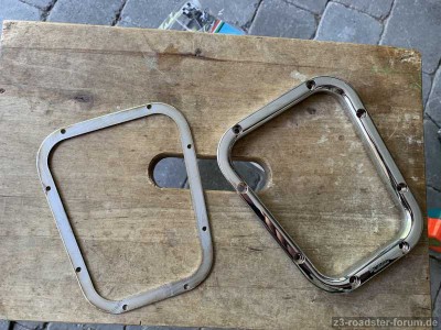

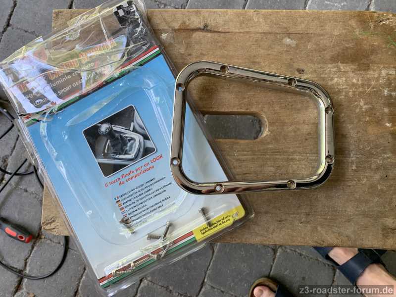

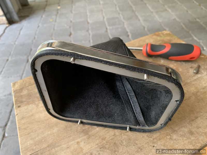

Beitragvon Boitmann » 22.06.2019 12:17
Ich habe mir jetzt einen Edelstahlrahmen passgenau fertigen lassen, der in den seitlichen Schraubenlöchern Gewinde hat. Hierfür habe ich 4 Gewindeschrauben verwendet. Für die 4 oberen und unteren Schraubenlöcher habe ich die Originalschrauben verwendet, diese fassen in der Konsole und somit ist die gesamte Chromfassung mit Schaltsack fest montiert.
