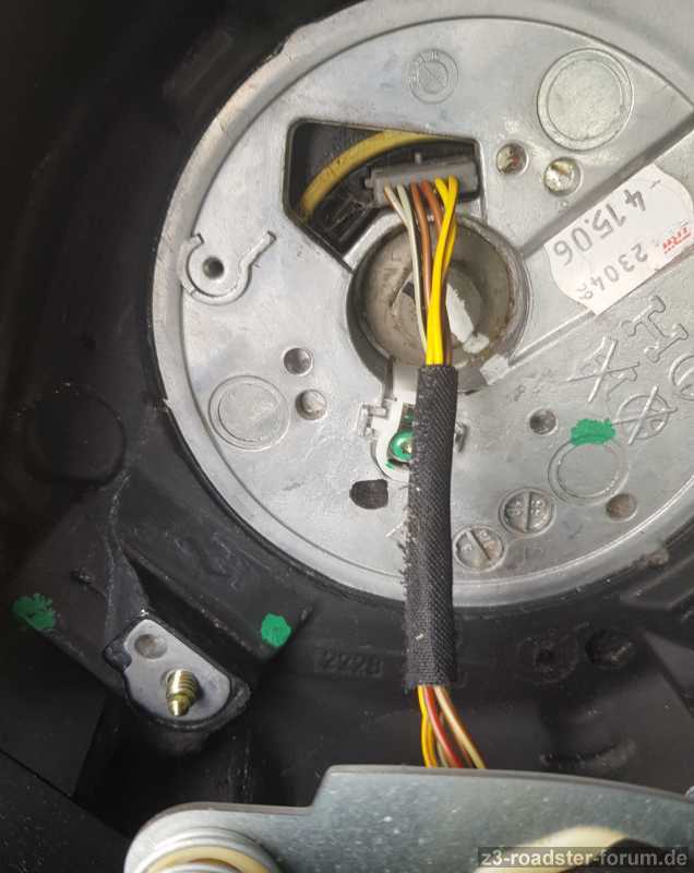

In meinem blauen Fl ist dieser Airbag,ist es schon der 2 stufige?

ja das ist schon der 2-stufige Airbag. Erkennbar an der Anzahl der Kabel.
1-stufig: 4-adrig
2-stufig: 6-adrig
Gruß Bernd
