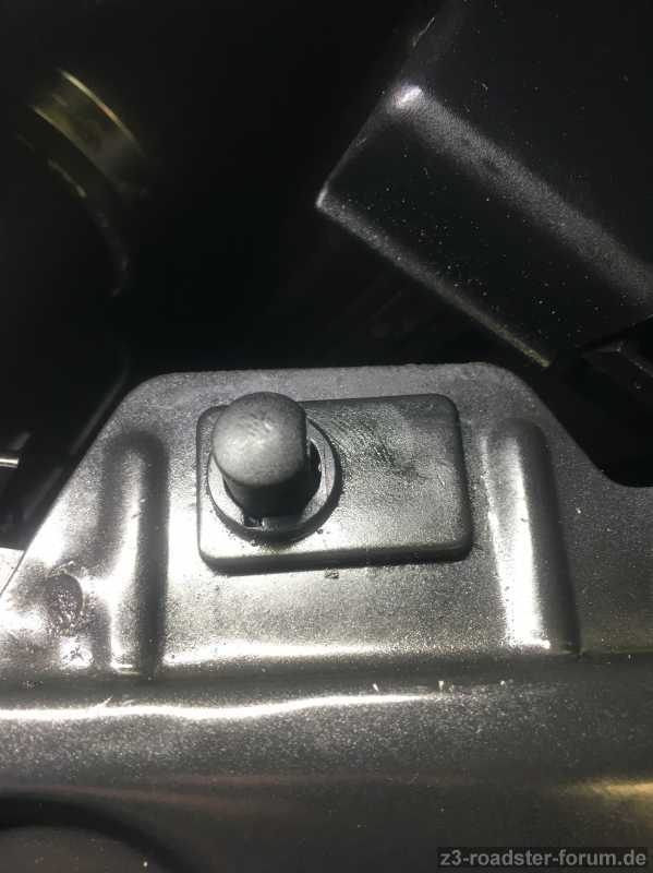

Beim Abschließen des Z3 blinkt die Alarmanlagen-LED zwischen den Sitzen erst schnell und danach normal langsam.
Es ist aktuell noch ein nachgerüstetes Radio ohne Stift verbaut, allerdings kommt jetzt ein original Altes und wird wieder verbaut. Dieser Kontakt funktioniert schonmal.

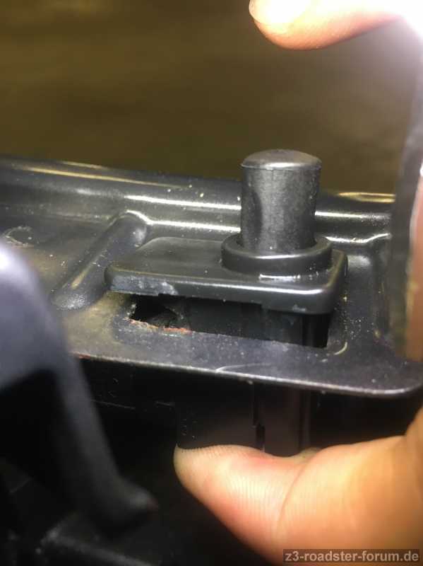

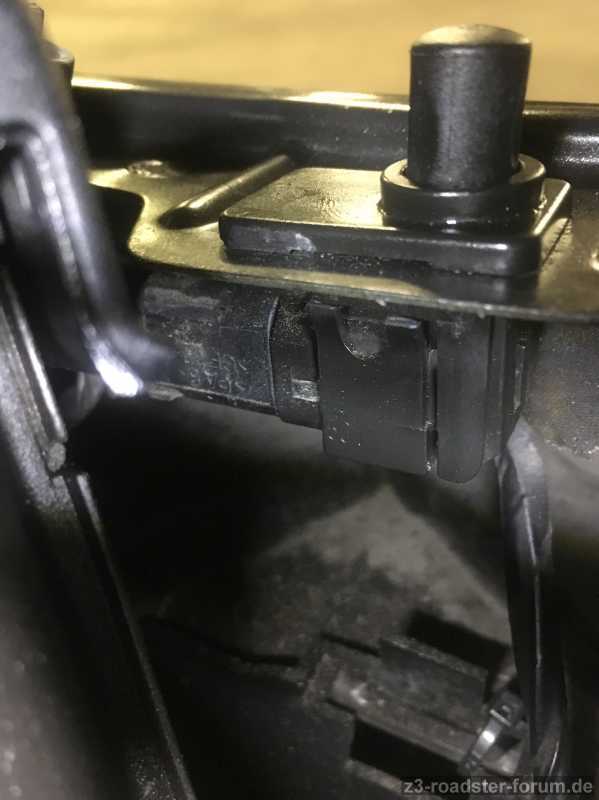

Parallel habe ich mal den Motorhaubenkontakt abgesteckt und schon blinkt die Alarmanlage wie sie es sollte beim Verriegeln.
Jetzt ist meine Frage, wie viel wird so ein Kontakt kosten und die wichtigste: Wie kann man den ausbauen? :enraged:
Ich hab schon ein bisschen rumgenackelt und er hat sich tatsächlich leicht gelöst, aber komplett rausnehmen schaut aktuell noch schlecht aus.
Für eine genaue Beschreibung mit Fotos wäre ich sehr dankbar :thumpsup:
