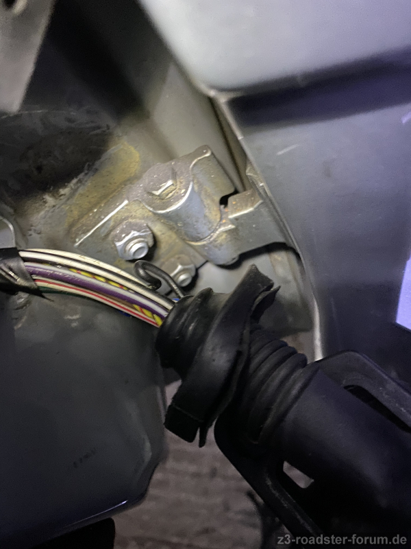

Beitragvon WernerBastian » 08.06.2021 22:11
muhaoschmipo hat geschrieben:Ich würde mal den Kabelstrang Tür Karosserie prüfen.... Kommt wohl nix an
Ich wärme das den alten thread nochmal auf um euch dieses Bild zu zeigen: So verlegt man in den USA die Kabel :shock:
Das Bild wurde beim erneuern der Gleitbacken und vor dem Austausch des ZV-Stellmotors aufgenommen.
