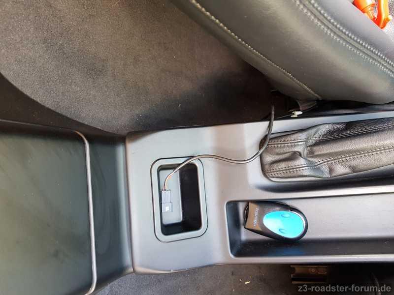

Hallo zusammen,
ich bin neu hier im Forum nachdem ich mir am Wochenende einen sehr gut erhaltenen Z3 gekauft habe
Beim Aussaugen ist mir gestern ein loser Stecker unter dem Fahrersitz aufgefallen.
Kann nicht die elektrische Sitzverstellung oder Sitzheizung sein da beides funktioniert.
Da das Kabel vom Gurtschloss abgeht könnte ich mir vorstellen dass es die Gurtwarnung oder der Gurtstraffer ist (wenn der Z3 überhaupt so etwas hat)
Ich habe jetzt im einsehbaren Bereich kein Gegenstück entdeckt daher die Frage in die Runde ob mir jemand weiterhelfen kann?
Bild habe ich angehängt :)
Vielen Dank und Grüße aus dem Süden,
Markus
