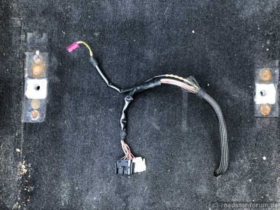

Hallo zusammen,
ich bin neu hier im Forum nachdem ich mir am Wochenende einen sehr gut erhaltenen Z3 gekauft habe
Beim Aussaugen ist mir gestern ein loser Stecker unter dem Fahrersitz aufgefallen.
Kann nicht die elektrische Sitzverstellung oder Sitzheizung sein da beides funktioniert.
Da das Kabel vom Gurtschloss abgeht könnte ich mir vorstellen dass es die Gurtwarnung oder der Gurtstraffer ist (wenn der Z3 überhaupt so etwas hat)
Ich habe jetzt im einsehbaren Bereich kein Gegenstück entdeckt daher die Frage in die Runde ob mir jemand weiterhelfen kann?
Bild habe ich angehängt :)
Vielen Dank und Grüße aus dem Süden,
Markus

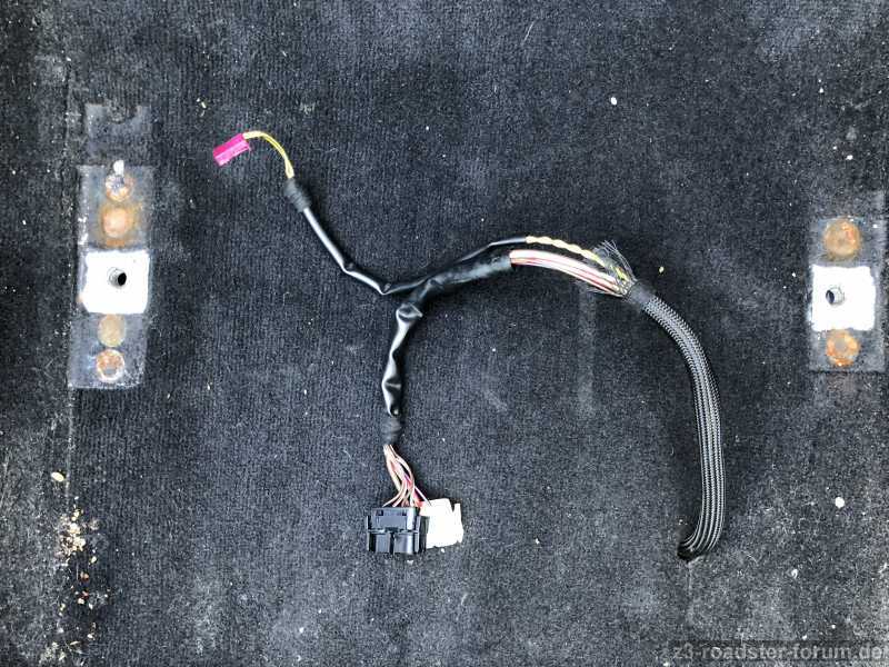

Servus Markus,
sollte der Stecker vom Gurtstrammer sein.
Auf den einen Bild siehst du das Gegenstück in rosa...
Cu

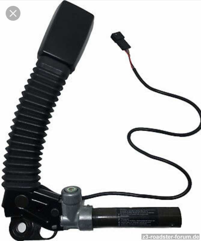

Beitragvon Mar089 » 02.05.2019 20:41
Danke für die rasche Antwort.
Da ich jetzt dank deiner Fotos weiß welcher Stecker der Gurtstraffer ist habe ich nochmal recherchiert und noch folgendes Bild im Netz gefunden.
Das ist genau der Stecker den ich meine, abgehend vom Schloss. Müsste demnach die Anschnallwarnung sein.
Daher nochmal die Nachfrage ob jemand zufällig weiß wo sich das Gegenstück befindet?
Oder war das evtl eine Sonderausstattung und es gab das Schloss immer nur mit Stecker?
Merci :)

Beitragvon TrippleZ » 02.05.2019 20:48
Das Gegenstück siehst du auf dem zweiten Bild in pink.
Kommt aus dem Teppich :mrgreen:

Beitragvon Mar089 » 02.05.2019 21:02
Ich verstehe dich aber so dass das pinke Gegenstück aus dem Teppich zum Gurtstraffer gehört.
Ich suche jetzt allerdings das Gegenstück zum Stecker der Anschnallwarnung...Das müsste das Kabel sein welches bei mir lose ist und sein Gegenstück sucht :)

Beitragvon TrippleZ » 02.05.2019 21:52
Auf deinem recherchierten Bild ist der Gurtstrammer rechts das zylindrische Teil.
Dein Stecker ist meiner Meinung nach für diesen Gurtstrammer (und eventuell zusätzlich für eine eventuelle Anschnallwarnung).

Beitragvon 325i vfl » 02.05.2019 22:07
Mar089 hat geschrieben:
Merci :)
Das Gegenstück ist an dem Kabelbaum der unter dem Sitz liegt. Wenn es gerade mal vorhanden ist?!?
Ich habe letztes Jahr genau in die andere Richtung gesucht. Stecker war am Kabelbaum vorhanden nur an der Gurtpeitsche ist das Kabel nicht dran. Mein Z3 müsste aber auch noch original sein.
Ich konnte mir das dann nur so erklären: der Amerikaner hat eingebaut, was gerade so im Regal lag. :mrgreen:

Beitragvon Mach2.8 » 02.05.2019 22:29
Hallo Freunde des Zetti,
kein Z3 hat eine "Anschnallwarnung". Das Gurtschloss hat keinen Kontakt.
Das Kabel ist für die Auslösung des Gurtstraffers im Falle eines Unfalls und hängt mit dem Aufprallsensor und der Airbagsteuerung zusammen. Eigentlich sollte ein Warnlicht im Armaturenbrett aufleuchten, wenn der Stecker nicht angeschlossen ist.
Es gibt zwei verschiedene Anschlüsse für die Gurtstraffer. Den flachen schwarzen wie auf dem Foto und einen orangen runden für die FL .. denke ich, da mein VFL den flachen hat, die gekauften M-Sitze hatten den orangen Stecker. Ich mußte also die Gurtpeitschen tauschen.
Das Ding ist also nicht ungefährlich und ohne zu fahren ein Risiko, da hier noch mehr manipulliert sein muß.
