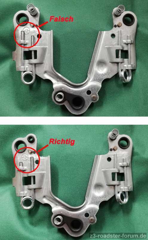

Beitragvon z3fun » 15.04.2019 01:02
Moin Moin,
habe mich heute nochmal drann getraut und nach laaaaangem gefummel auch die rechte Spange gelöst bekommen. Man glaubt es kaum, aber die war falsch herum eingesetzt. Richtigerweise muss der eingespannte Schenkel der kurze sein. Dann kann man mit dem Schraubenzieher darüber den langen Schenkel nach innen drücken. Da hier der lange eingespannt war, kam ich an den kurzen zur Lösung des Airbags nur per Zufall ran.

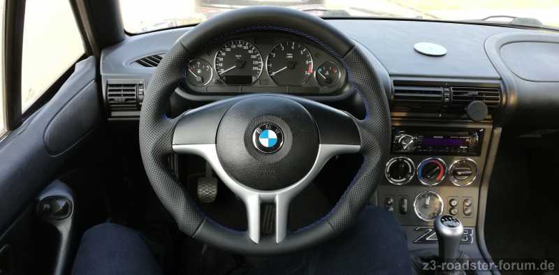

Spange rausgezogen, richtig eingesetzt, alles gut. Hier noch ein Bild der Spangenhalterrückseite :lol: und eines vom neuen Lenkrad.
Danke nochmal und allen ne schöne Woche.
