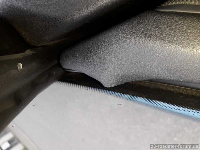

Hallo zusammen,
Bei mir löst sich an beiden Tür-Innenseiten oben, in Richtung A-Säule das Leder. Hat das mal jemand geklebt? Mit welchem Kleber?
Vielleicht gibt es das Thema auch schon mal, habe aber nichts passendes gefunden bzw nicht die richtigen Stichwörter eingegeben
Bild Fenster Tür innen Leder löst sich

ja, ich, mit der Heissklebepistole. Gleiche Stelle. Dazu sollte aber die Türverkleidung raus, sonst wirds ein Gebabbe und Geschmiere. Dann klappt das gut.

In Filderstadt gab's das Problem auch, habe mit Padex geklebt..

Das Problem hatte ich auch :|
Ich hatte die Verkleidung ausgebaut und mit dem Heißluftfön das Kunstleder gedehnt und gestreckt, sodass es etwas länger wurde und es beim Erkalten in Form blieb.
Hmm, nur kleben hätte bei mir nix gebracht, da es im Laufe der Zeit geschrumft, bzw. sich zusammengezogen hat....
