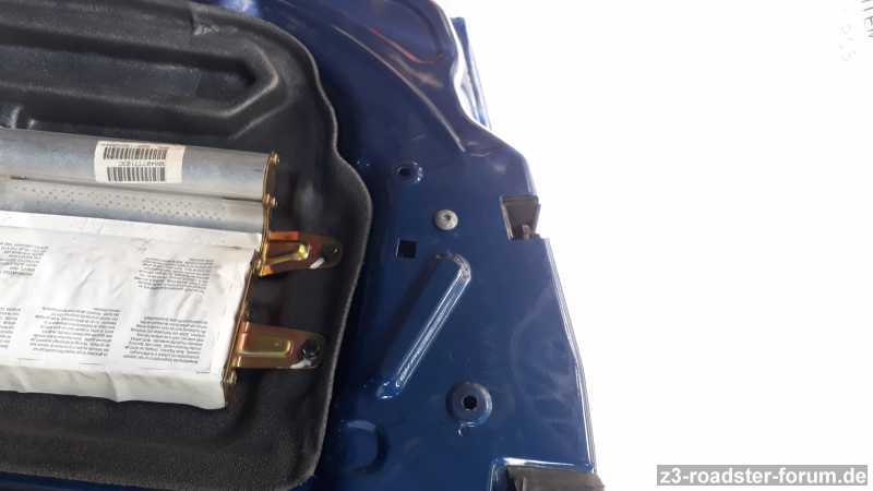

Ich brauche dringend Hilfe.
In der Seitentüre, Variante mit Airbag, ist unter der Airbag Abdeckung eine Schraube.
Diese Schraube müsste meiner Meinung nach in eine Spreizmutter in der Türe geschraubt werden um die Kräfte beim Öffnen des Airbags zu halten.
Nun ist bei meinem Wagen keine Spreizmutter vorhanden. Die Schraube lag lose herum.
Ich war schon beim "Freundlichen :bmw: " aber auch er kann nicht sagen, welche Spreizmutter oder Käfigmutter verbaut gehört. :enraged:
Kann mir jemand helfen? In dem Buch von Bentley ist zwar eine Abbildung aber so unscharf, dass man damit nicht weiterkommen kann.
Jede Hilfe ist willkommen. :sunny:

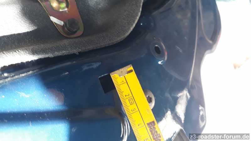

Beitragvon Black Horse » 13.04.2019 14:41
Hier ein Bild des Loches:
Blechmutter würde hier nicht funktionieren.
Ich gehe davon aus, dass es eine Spreizmutter ist.
Hab aber beim Freundlichen schon 3 verschiede aus der Türinnenverkleidungsansicht von Leebmann bestellt.
Keine hat bisher gepasst. :(
/Stefan

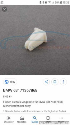

Beitragvon chriszz3003 » 13.04.2019 15:29
Schraube M6?
Dann vielleicht Das: http://de.bmwfans.info/parts-catalog/07146987781/ ?

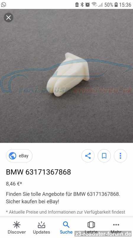

Beitragvon OQ3 » 13.04.2019 15:51
Ich tippe mal auf sowas.
Wenn es du es aber genau wissen möchtest, bau doch einfach die andere Verkleidung ab.

Beitragvon chriszz3003 » 13.04.2019 17:19
Black Horse hat geschrieben:Ich vermute dass OQ3 am nächsten liegt.
Nur diese Spreizmutter habe ich auch schon, ist aber leider mit 6mm zu klein.
Momentan vermute ich die 513 219 60 663
Also ist es ne Blechschraube. Aufgund des Ausschnitts von 11mm x ?mm würd ich mal schauen, was da so rein passt. Die Bemassung steht ja dabei.
