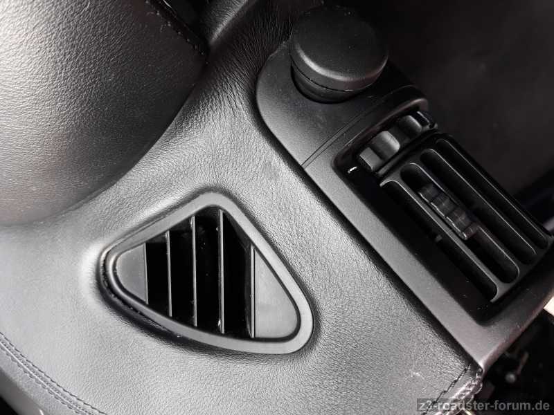

Beitragvon stonie128 » 24.03.2019 15:06
da habe ich heute mal wieder eine Kleinbaustelle entdeckt.
Wie kann ich das Lüftungsgitter lösen und das Problem beseitigen ?
Vielen Dank im Voraus.

Beitragvon PeWe » 24.03.2019 15:19
an dem Lüftunsgitter sind seitlich zwei kleine Halte-Nasen, einfach ganz leicht das komplette Gitter an einer Seite anheben und eine der beiden Halte-Nasen mit einem geeigneten Hilfsmittel (kleiner, flacher Schraubendreher) leicht nach innen drücken und das Gitter herausnehmen....
Vorsicht!!! ..... die Nasen brechen sehr leicht ab....
Viel Erfolg, wünscht der PeWe

Beitragvon mk-z3-2.0 » 24.03.2019 17:49
Und wo ist die 'Baustelle'? Ich kann auf dem Bild nix erkennen.
Bei mir sind die Haltenasen schon lange abgebrochen. Hält aber auch so: liegen eben einfach in der Mulde

Beitragvon stonie128 » 24.03.2019 18:11
Bildbereich links unten,
da rutscht das Leder unter dem kleinen Lüftungsgitter raus.
So etwas stört mich dann doch.
@ PeWe
werd ich probieren, vielen Dank.
muss ich das Leder an der Stelle ankleben :?:

Beitragvon Graf Zahl » 24.03.2019 18:56
Trotz intakter Haltenasen waren diese Lüftungsgitter bei mir vor Jahren auch mal lose.
Meine Lösung:
Dünn Pattex aufgetragen, Lüftungsgitter wieder eingesetzt, korrekt positioniert und leicht angedrückt. Seit dem sind sie da, wo sie sein sollen, hält und nichts ist mehr lose.
An Deiner Stelle würde ich das Leder leicht anheben, Kleber drunter und andrücken. Anschließend Lüftungsgitter wieder einsetzen.

Beitragvon Kreisverkehr00 » 24.03.2019 19:12
Graf Zahl hat geschrieben:Dünn Pattex aufgetragen, Lüftungsgitter wieder eingesetzt, korrekt positioniert und leicht angedrückt.
Mit Kleber wäre ich immer vorsichtig.
Wenn man die Dinger irgendwann nochmal ausbauen muss, kann das zu Problemen führen.

Beitragvon PeWe » 24.03.2019 19:19
Da bin ich mit dem Graf absolut d'accord, wie man in Adelskreisen so sagt.... :D
Nur würde ich die Klebestellen des Leders über Nacht mit so kleinen Leimzwingen fixieren bis der Kleber durchgetrocknet ist und erst dann das Gitter wieder mit den Haltenasen einsetzen...
