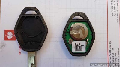

Ich habe den ersten der Schlüssel geöffnet - es ist eine Batterie drin!!!
Aber: Defekt war eine Lötstelle :shock:
Gelötet und nach dem Vorgehen gemäß :bmw: beide Schlüssel wieder angelehrnt; alles funzt!
Jetzt wird der nächste Schlüssel geöffnet.

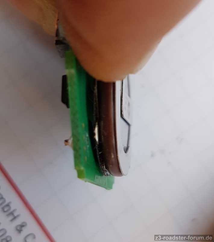

Hier sieht man den Bruch des Leiters zur Batterie
Durch Einlöten eines kleinen Zwischenstücks funzt der ebenfalls wieder
