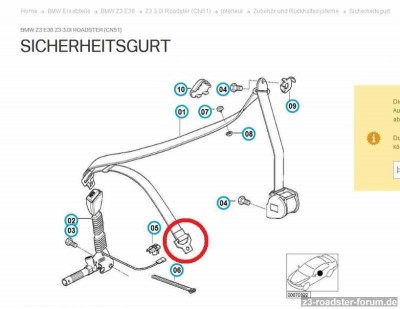

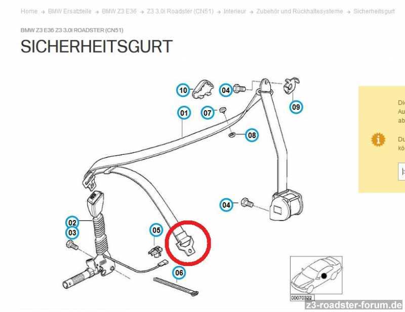

Und der Gurtendbeschlag schwebt frei in der Luft?
2019-03-19 09_54_47-Sicherheitsgurt - BMW Z3 E36 Z3 3.0i Roadster (CN51) - BMW Ersatzteile - leebman.jpg
Hier fehlt die Befestigung
Ich empfehle die Verwendung der oben genannten Schrauben und Sicherheitsscheiben :wink:

Schraube Nr.4 Verbaumenge 4 Stk. Pro Gurt also 2x.
Das sind nicht die Gurte von Siegfried & Roy :roll:

Jetzt schaue noch einmal auf den Screenshot und du stellst fest, dass die Schraube Nr.4 dort auch 2 x aufgeführt ist, leider nur an anderen Verbauorten.
