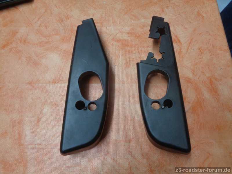

Wie bekommt man die klebrige Schlonze von der Innenausstattung wieder in einen brauchbaren Zustand.

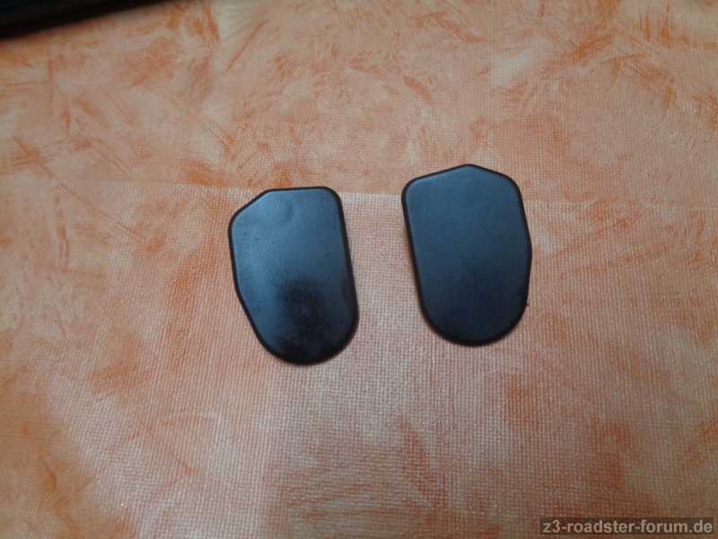

Bei dem Erwerb von meinem 01/2000 er Facelift haben an den Abdeckungen von der Hardtop Aufnahme die kleinen Deckel gefehlt.
Die kleinen Deckel wurden neu bestellt und sind leider sehr klebrig vom Händler angekommen.
Im Fahrzeug selbst, sind sehr viele Teile mit so einer gummiartigen Schicht überzogen, so wie auch die Teile auf den Fotos.
Der Innenraum von meinem Z3 wurde vermutlich vom Vorgänger etwas vernachlässigt, so dass alles mit einer leicht klebrigen Schicht überzogen war. Nach der Reinigung sind viele gummierte Teile immer noch leicht klebrig und fassen sich unangenehm an. Meiner Vermutung nach, war ich überzeugt, dass das falsche Reinigungs-oder Pflegemittel in den letzten Jahren verwendet wurde und dadurch die Gummierung zerstört wurde. Nur leider sind jetzt die neu bestellten Deckel, vom Händler sogar noch klebriger angekommen als wie der Rest im Fahrzeug ist. An der Reinigung und Pflege kann es dann nicht gelegen haben. Die Ursache scheint in dem Fall wo anders zu liegen.
Was kann man gegen diese Kleberei machen? Welche Reiniger oder Pflegemittel können das Problem etwas entschärfen? Ich denke mal, dass das nicht nur bei meinem Z3 auftritt.

Beitragvon 325i vfl » 14.03.2019 23:40
Danke für die Vorschläge.
Die am einfachsten und am schnellsten greifbare Variante hab ich jetzt zum Testen ausgesucht. Lauwarmes Wasser mit Spülmittel.
Ich denke aber auch, dass das wie AfiZZionado geschrieben hat, ein Softlackproblem ist. Die Neuteile kleben mehr als die älteren Teile aus dem Fahrzeug.
An den Kunststoffteilen kann sicherlich durch das Spülmittel nicht mehr kaputt gehen als jetzt schon kaputt ist.
