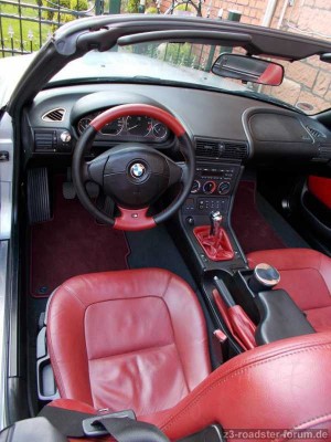

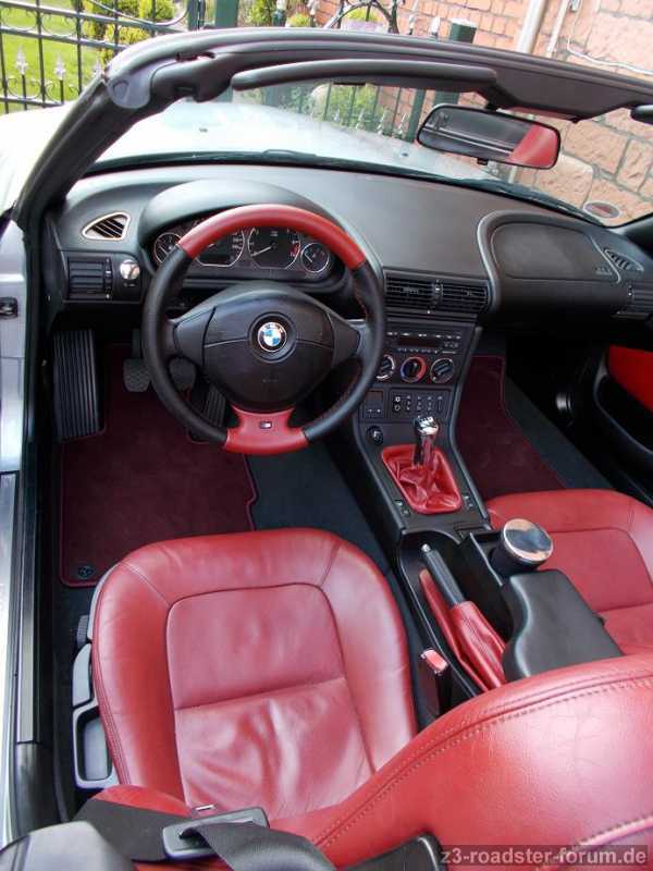

Hallo Maxx,
zuerst ein herzliches Willkommen im besten Z3-Forum.
Bitte beachten das der Z3 ein Lenkrad mit Airbag hat. Diese sind auch noch in unterschiedlichen Bauweisen (einstufig und zweistufig) verbaut worden. Somit ist ein einfacher Lenkradwechsel aus dem Zubehör nicht so einfach möglich. Für Lenkräder mit Airbag ist es eigentlich erforderlich den Ein- und Ausbau in einer Kfz-Werkstatt durchführen zu lassen. Bei uns in D gibt es einige Firmen die sich auf das Neubeziehen der Lenkräder nach deinem Wunsch (mit Daumenauflagen, dickerer Kranz, usw.) und sich auch auf das Ein-, Ausbauen spezialisiert haben. Ich würde zuerst mal Ö suchen ob es bei dir in der Nähe auch solche Firmen gibt und dann dein Original-Lenkrad dort überholen lassen.
Hier mal einige Links zu solchen Firmen:
https://meinlenkrad.de
https://www.lenkrad-beziehen.de/
https://www.lederlenkradservice.de/
https://www.ebay-kleinanzeigen.de/pro/Sattlerei-Stafjew
Hab ich auch so bei der Sattlerei Stafjew machen lassen, es hat gerade mal 140,-Euro gekostet

Beitragvon batleth » 10.03.2019 22:30
Um einen fairen Markt zu gewährleisten, möchte ich an der Stelle gern von Stafjew abraten.
Die Arbeit an sich macht er sehr gut, die Nähte sind klasse. Aber er verwendet teilweise minderwertiges Leder. So ist man am Anfang begeistert und nach einiger Zeit kommt Ernüchterung. Bei mir zeigte es sich in Form von starker Verfärbung nach 3 Jahren, respektive ca. 15.000km. Es ist in einem schlechteren Zustand als das originale Leder nach 170.000km und 15 Jahren. An meinen Händen liegt es mutmaßlich nicht, weil ich bei keinem anderen Fahrzeug je so eine starke Abnutzung hatte.
Das ist keine Pauschalisierung bzgl Stafjew! Denn viele haben hier auch gute Ergebnisse und sind langfristig zufrieden. Vielleicht muss man mit dem Leder ein bisschen Glück haben.
Nachdem ich mich ein bisschen ungeschaut habe, gibt es einige Sattlerein die den Job genauso gut machen. Auch lokale Anbieter. Ich sehe für mich keinen Grund mehr, das Lenkrad extra dorthin zu schicken.
