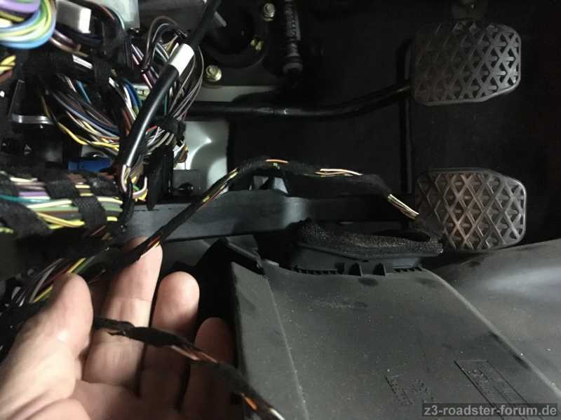

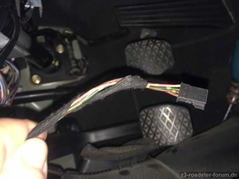

ich baue gerade in meinen Z3 Roadster 3.0 Bj 2001 einen Tempomat ein und habe dieses Kabel gefunden was runterhängt .
Weiß einer von Euch wofür das Kabel ist?

das hing bei meinem 3.0 an der gleichen Stelle auch lose herum.
Du wirst auch noch mehr lose Stecker finden, weil der Kabelbaum auch schon Kabel und Stecker für Ausstattungsvarianten enthält, die in deinem spezifischen Auto gar nicht alle verbaut sind.

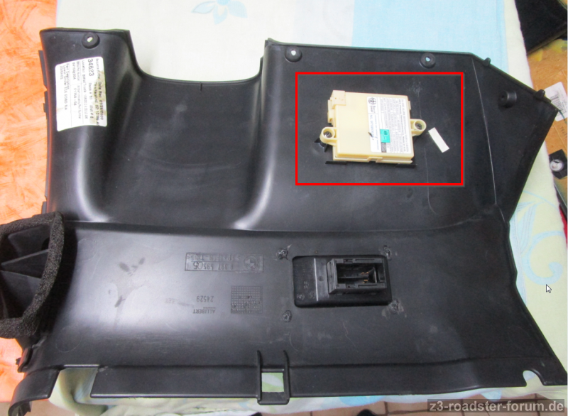

Das Kabel gehört bei meinem Z3 zur Alarmanlage.
Ist an der Verkleidung unterm Lenkrad
