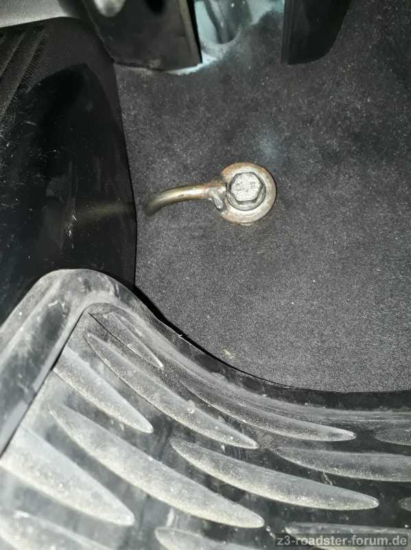

Liebes Forum, ich bräucht einmal die Hilfe der 2,8er Fahrer. Mein Anschlagpunkt des Kupplungspedal sieht komisch aus (scheint nich orginal zu sein).
Vom Anschlagpunkt ausgehend geht bei mir eine Metalleitung nach links weg.
Könnnt ihr mal bitte euren Fußraum abfotografieren und den Anschlagpunkt mal posten?
MFG Oliver

Und wenn du selbst erst mal ein Bild einstellst, damit man weiß du meinst?

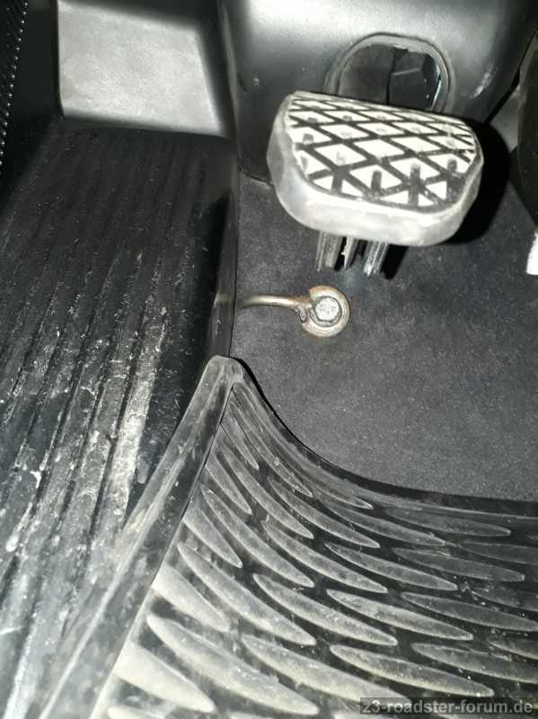

Beitragvon RezettiOli » 06.03.2019 19:45
Sorry etwas spät. Das kann ja so denk ich mal nicht orginal sein?

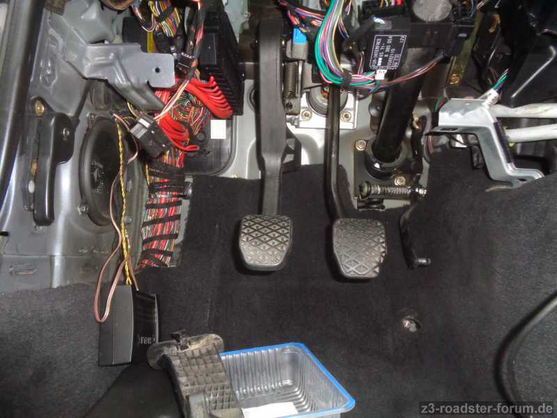

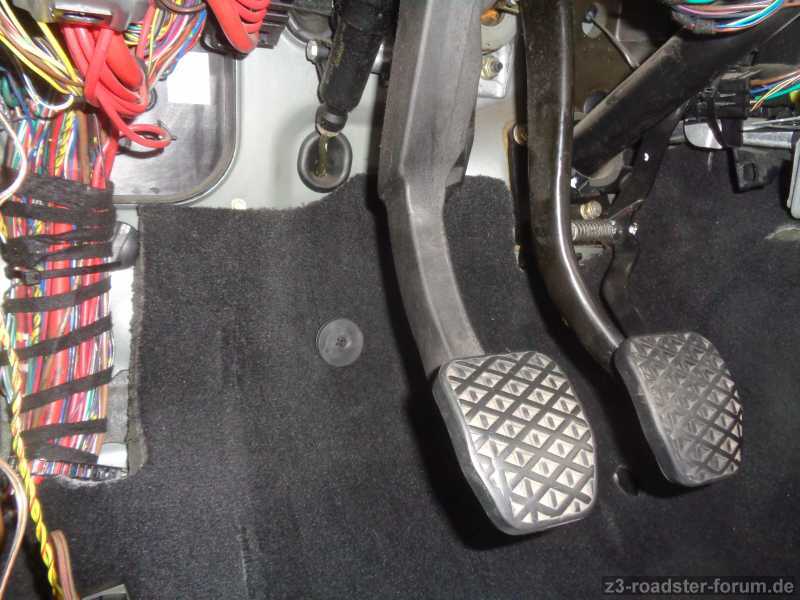

Beitragvon 325i vfl » 06.03.2019 20:14
Hallo RezettiOli
ich bin gerade an der Grundreinigung von meinem Fahrzeug. Deshalb sind auch noch keine Verkleidungen und keine Fußstütze verbaut.
Hier aber Bilder wie es am Kupplungsanschlag in original ausschaut. Den Anschlaggummi habe ich mir auch erst vor wenigen Wochen bei Leebmann bestellt, da dieser beim Erwerb vom Fahrzeug komischerweise auch gefehlt hat.
Nummer 16
http://de.bmwfans.info/parts-catalog/Z3-Roadster/Europe/Z3_2.8-M52/L-N/jan2000/browse/pedals/pedals_supporting_bracket_clutch_pedal/
und so schaut es unter dem Teppich aus. Man erkennt nicht viel, aber es gibt in dem Bereich keine Metallleitungen außer direkt am Geberzylinder die grüne 4,75 mm Rohrleitung aus Bemsleitungsmaterial.

Beitragvon RezettiOli » 07.03.2019 12:06
Auf dem letzten foto kann ich leider nur wenig erkennen. Aufjedenfall keine metalleitung. Wie schauts unter dem gummi aus?

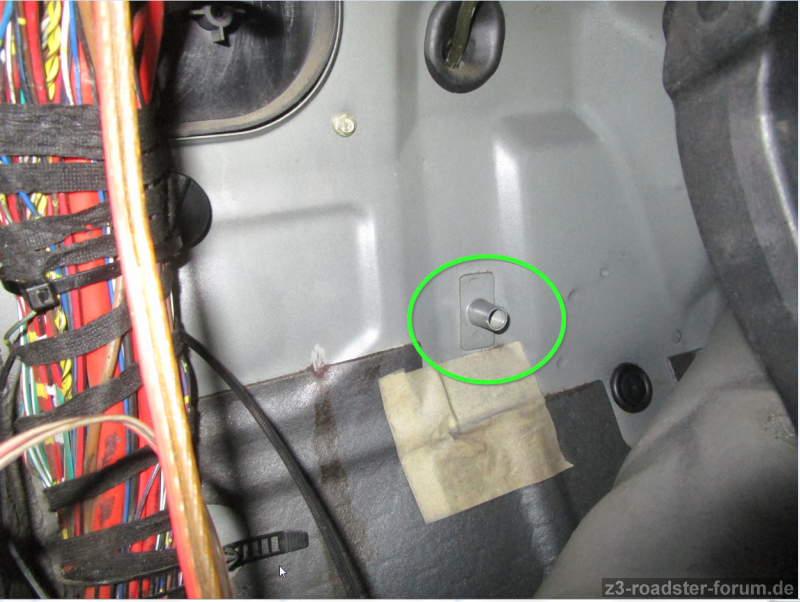

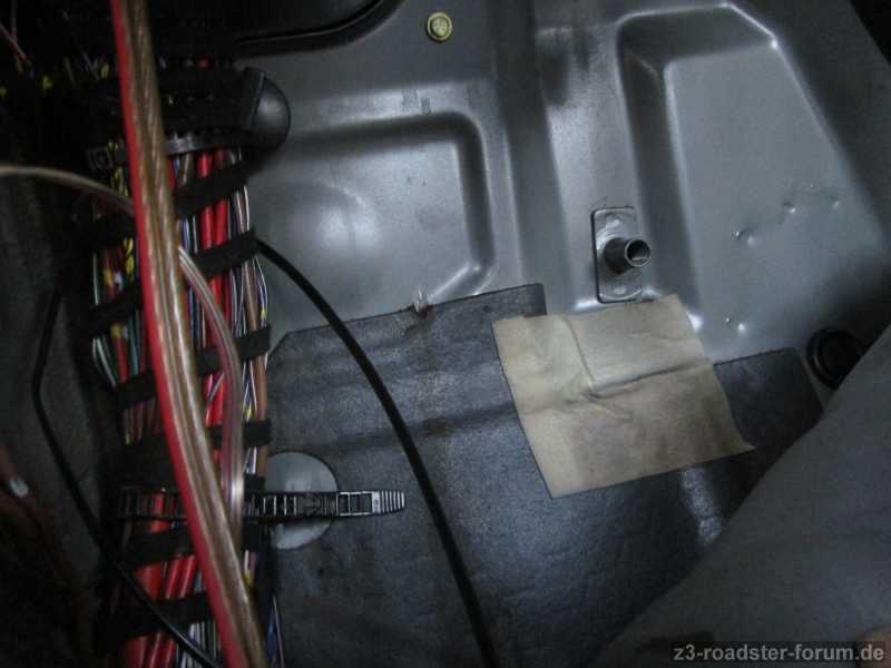

Beitragvon 325i vfl » 23.03.2019 21:56
Heute hatte ich wieder mal ein wenig Zeit um an dem Auto weiter zu bauen.
Die Bilder unter dem Gummi kann ich Dir jetzt dann auch nachreichen falls das noch von Bedeutung ist.
Der grüne Kreis zeigt das Gewinde für den Anschlaggummi

Beitragvon RezettiOli » 27.03.2019 19:05
Ja doch war mal ganz gut zu sehen. Musste mein Geberzylinder neumachen, jetz is mir noch aufgefallen das die Rückholfeder gar nich verbaut ist....
hab ich aber nen gekäuft.
Dank dir aufedenfall
